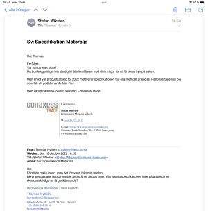

Skickade också en fråga till Shell
De säger att Fiat endast godkänner Petronas Selinas oljor
Nu börjar det bli politik i motoroljor
Bifogar mailet
