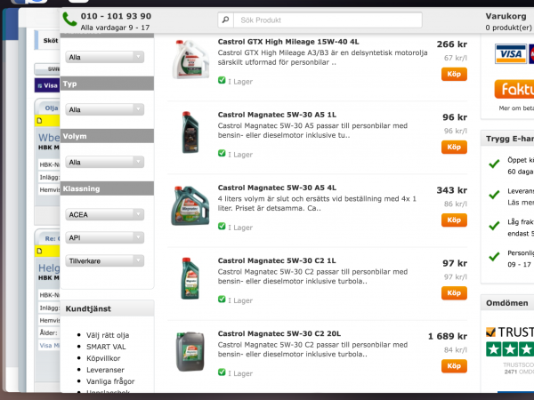

Hade tråd för två år sedan , köpte då Castrol Magnatec 5 w-30 C2 olja.
Köpte hos oljemagasinet till bra pris. Idag ej i lager.
Tips på annat fabrikat och annan leverantör?
Borde det inte finnas bättre oljor flr bilar med partikelfilter idag?
