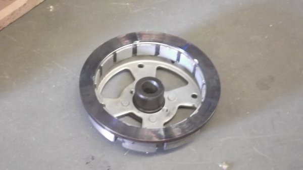

Vad jag vill gå in på är dom mindre som inte väger så mycket. När jag öppnade den första så fick jag en chock.
Den var konstruerad så att den har en generator som alstrar en 12V ac spänning i tre faser med hjälp av permanentmagneter runt ett svänghjul.

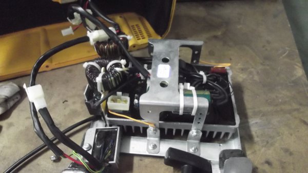

Där låg också en enfasspänning som gick till en laddregulator till en 12v spänning. Denna spänning har en mycket hög rippel och är direkt olämplig att driva många 12v utrustning med.Den verkar vara avsedd för att ladda batterier med.
3fas spänningen går in till en converter 12V A/C 3 fas som omvandlas till 230V.
Problemet var att hela converten ligger ingjuten och omöjlig att reparera.
skulle den eller rättare sagt när den går sönder kan man inte koppla in en vanlig konverter därför att den går inte på 3 fas A/Cspänning.

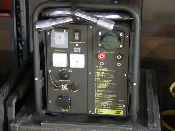

En sådan modell jag har, men har bara använts för skojs skull ".:oops:
230 volt / 650 watt - 12 V / 10A. Väger ungefär lika mycket som ett extra batteri.
Har nu bra kraft i batterier.
Har någon ett förslag på vad det kan användas till - i delar eller återvinning.
V-rem över husbil dieselmotorn - nej - inte 230 volt i motorrummet - så vad :confused:.

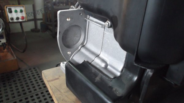

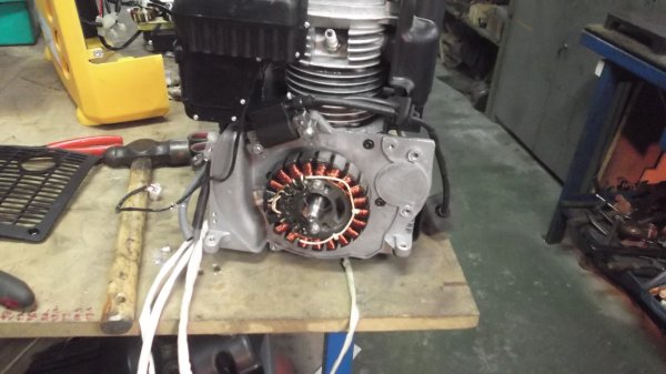

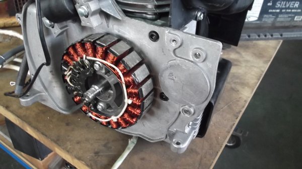

Just dessa elverk har en HONDA motor det är den delen som jag skall använda
I detta fall skall det sättas en elstart, om det är någon intresserad skall jag lägga in hur jag har tänkt att göra detta.

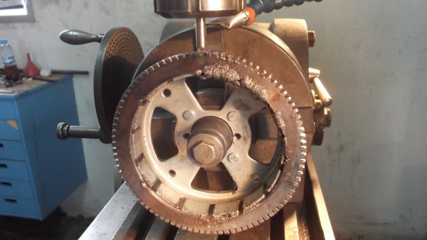

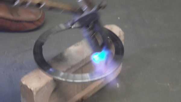

F¤rst så har jag köpt en startmotor samma som sitter till en del HONDA priset ligger under en hundring.
Svänghjulet åkte loss och svarvas ned för att kunna tillverka en startkrans
Startkransen är en tiondel minde och värms upp. När den svalnar så krymper den och sitter fast som bara den. Om jag hinner så i morgon skall et fräsas kuggar som passar startmotorn.

Har gjort färdigt startkransen och fått kuggarna ordentliga.
fick en idén att prova vilket håll starmotorn går och den går Cv och det gör motorn med så nu måste jag hitta en motor som går CCV. Och jag som trodde att alla 4taktsmotorer går ät samma håll. Det måste finnas en originalmotor till dessa motorer skall höra med HONDA och se vad dom säger. Kan ju vara så att dom motorerna som jag har sitter på andra sidan av vevaxeln?

Om du vill ha din startnotor att rotera åt andra hållet kan du ju skifta polaritet på fältlindningen i förhållande till ankaret! Dock är det möjligt att kolhållarna behöver vridas i förhållande till statorn för att få bra kommutering och samma vrid som åt originalhållet.
// Göte J
F.d. 53078
Sv: Olika typer av elverk.
Det går inta för att det är en liten startmotor som inte har en solenoid.
Jag tror att det heter bendix kugghjulet slår ut av centrufugalkraften med hjälp an en gänga på ett halvt varv. Polvänder jag motorn så slår inte kugghjulet ut utan det går in.Bifogar enbild på en av mina paramotorer, kuggdrevet har jag plockat bort för att kunna kpiera kuggarna. Startmotorn syns väl.
