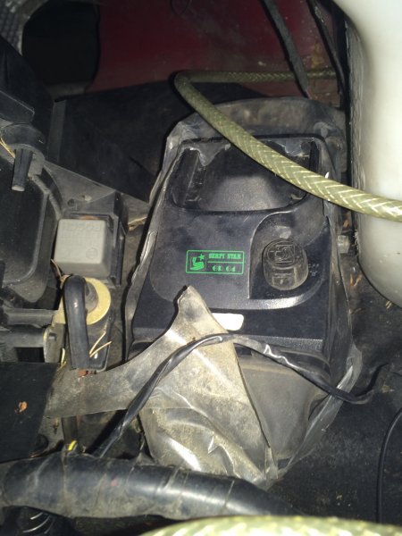

Sitter kanske ett larm el dyl på min Sprinter. Det står
Serpi Star GR64 på det. Är det någon som vet ?
    1,6 MB · Visningar: 38

Läst på andra forum om detta larm som oftast sitter i importerade fordon.
En del har fått problem när de gjort fordonet strömlöst, och "allt" låst sig.
Funkar det inte så skulle jag demontera rubbet.

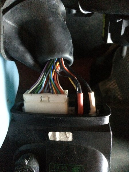

Skall äntligen ta bort larmet men dessvärre startar bilen inte utan detta. Snokat lite vart kablarna går men hittar inte vart. Givetsvis måste det gå en kabel till varje dörrkontakt och en till motorhuven. Men vart går kablarna som gör att bilen inte startar ? Har ingen nyckel till larmet men är rädd för att det kommer att gå sönder när man är ute och åker. Det finns ju ingen s.k inmobilizer som jag fattar på bilen.

Lossa kåporna runt rattstången och kolla om larmet är inkopplat där någonstans. Det vanligaste är att kabeln mellan tändlåset och startmotorn är avklippt och då istället går igenom larmenheten. I så fall så är det bara att skarva ihop den kabeln igen så skall bilen starta.

Det sitter med all säkerhet en magnetventil som stänger bränsletillförseln. Den styrs ifrån tändningslåset och jag gissar att den kabeln går via larmet. Försök leta rätt på kabeln som går från tändningslåset till larmet samt den kabeln som går från larmet till magnetventilen. Koppla ihop dem med varandra så tror jag att det kommer att fungera.
Mvh / Roland
