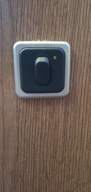

Har hittat en knapp i vår nyinköpta HB.
Men har ingen aning vad den är till för.
Sitter på lådan som batteri och laddare sitter i.
Är det någon som vet nåt om detta?

Kan vara till värme i gråvattentanken. Hade en sådan "anonym" knapp i min förra husbil. Var eftermonterad på fabriken till skandinaviska bilar, men helt omärkt. Tog ett tag innan jag kom på vad den var till.

Ok, tack!
Hur kom du på det, hur kan man kolla det?
Mvh. Anders
Köpte bilen privat och föregående ägare, som köpt den ny, visste inte. Och inget i instruktionsboken. Försökte först kolla med några lokala husbilsfirmor men de visste inte heller. Ringde generalagenten, och de trodde att det var till tankvärmen. Sen blev det att krypa under och hitta kablarna och mäta på anslutningarna för att bli säker. :)
