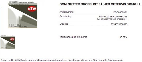

Då jag letade efter ett sätt att hindra regnvatten från alkoven att rinna ner på oss och dörrens reglage då vi kliver ur bilen, så råkade jag se omslagsbilden på Anders Witts förra bok ”Husbil i Europa”. Där syns något som liknar en hängränna varför jag ringde upp Anders och fick veta att han köpt den i Tyskland. Dessvärre hittade jag först ingen svensk leverantör av ”hängränna/dropplisten”, och sedan vägrade KAMA sälja mindre än 30 meter trots att det står att listen säljs metervis. Men det har löst sig. Listen har artikelnummer FB-50000031 och kostar 95 kr/meter.
