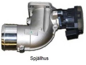

Ojämn tomgång på vår HB med Fiat 3,0 motor, 2010
Gasspjället byttes till en förbättrad variant hos Bossings.
Enligt verkstan kunde orginalet "kärva" med tiden.
Vi fick däremot en felkod P0235 sporadiskt.

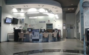

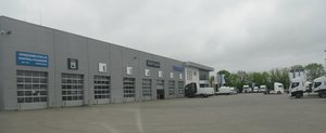

Ytterligare en trolig orsak till ojämn tomgång på Fiat 3,0 motor.
Mitt i motorrummet strax under vindrutan sitter en magnetventil bakom en skyddsplåt som styr tryck.
Vid häftigt regnväder kan vatten rinna ned från vindrutan till motorrummet
eftersom listen kan täta dåligt. Ingen bra konstruktion och placering av magnetventilen.
Vi råkade ut för att denna ventil blev "dränkt" med vatten och upphörde att fungera
med påföljd att tomgången blev ojämn.
Detta hände i Stettin i Polen och vi fann en fantastisk fin Fiat/Iveco anläggning.
En mekaniker lyssnade på motorn och direkt satte in händerna vid denna magnetventil
och klämde på gummislangarna och pekade på ventilen varpå hans kollegor bytte ventilen (fanns i lager)
och felet var fixat. Kostnaden för ventilen var försumbar och därmed även timpenningen på 200 kr.
Vi har använt denna verkstad flera gånger under resor i Europa. Ett fel inträffade då vi befann oss i Tyskland föranledde direkt en tur till Stettin
denna gång övernattning i Husbilen på verkstadsområdet med 24 timmars vaktbevakning.
