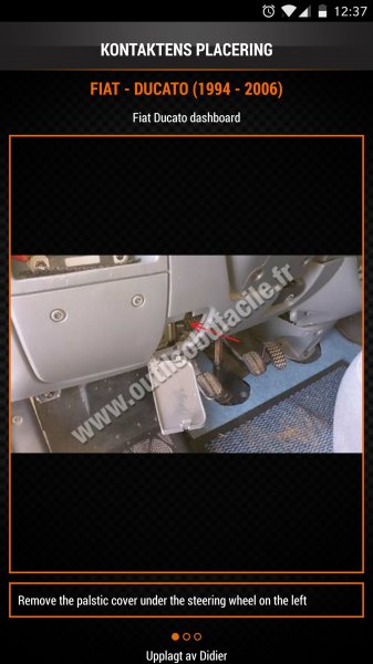

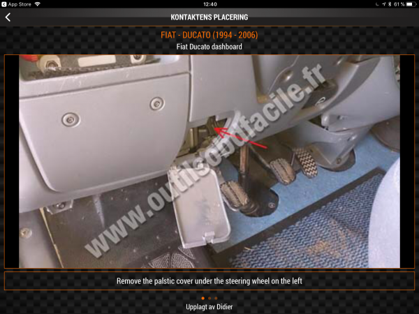

Är det någon som vet var OBD-uttaget är placerat i en Ducato 230 från -01?

Är nog inget OBD-2 i modeller före 2004, dieselbilar behövde inte ha det före 2004.
Hittar du ett liknande uttag så kan det vara OBD-1 eller Fiats egna variant, oftast måste man då ha kompatibel läsare för det uttaget och märket.
OBD-2 brukar inte fungera i äldre uttag, i vissa fall så passar inte OBD-2 i äldre uttag , så var försiktig.
