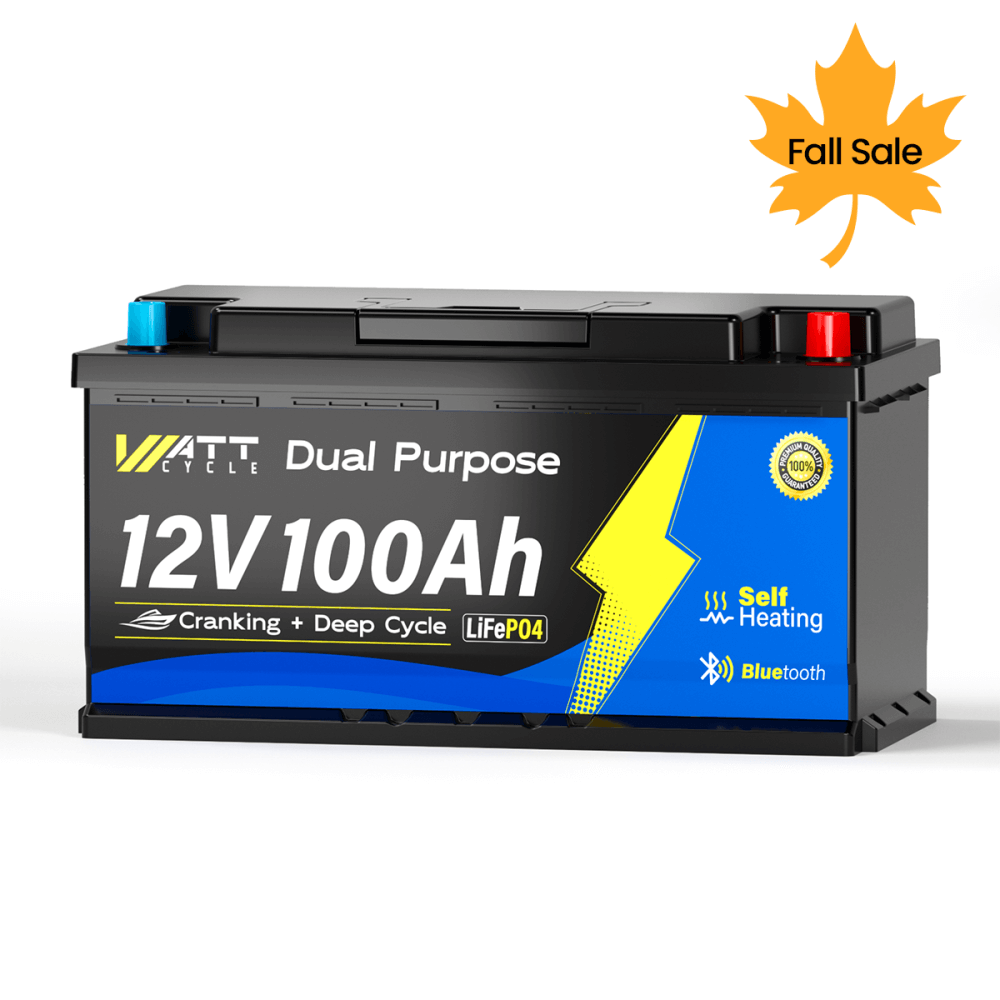

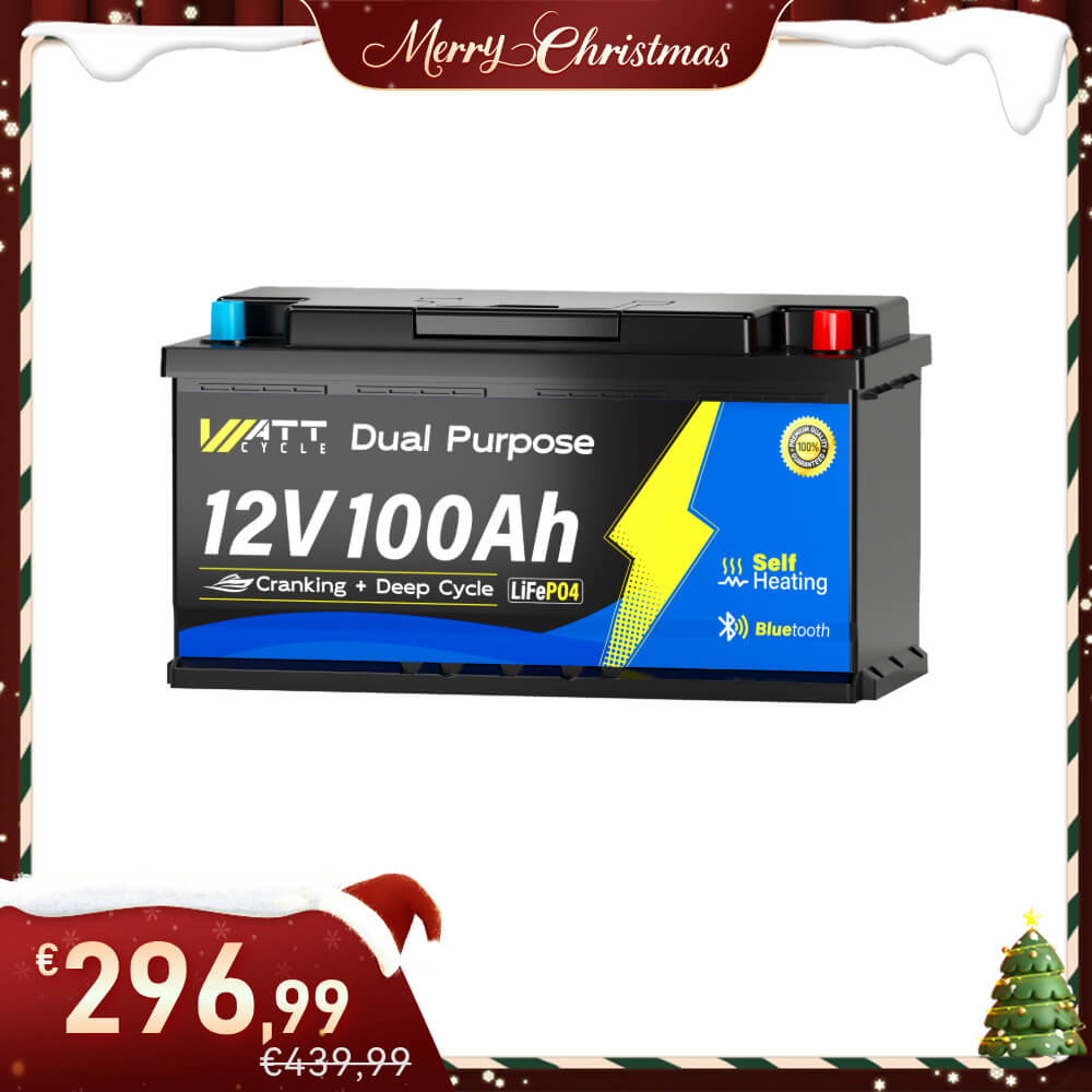

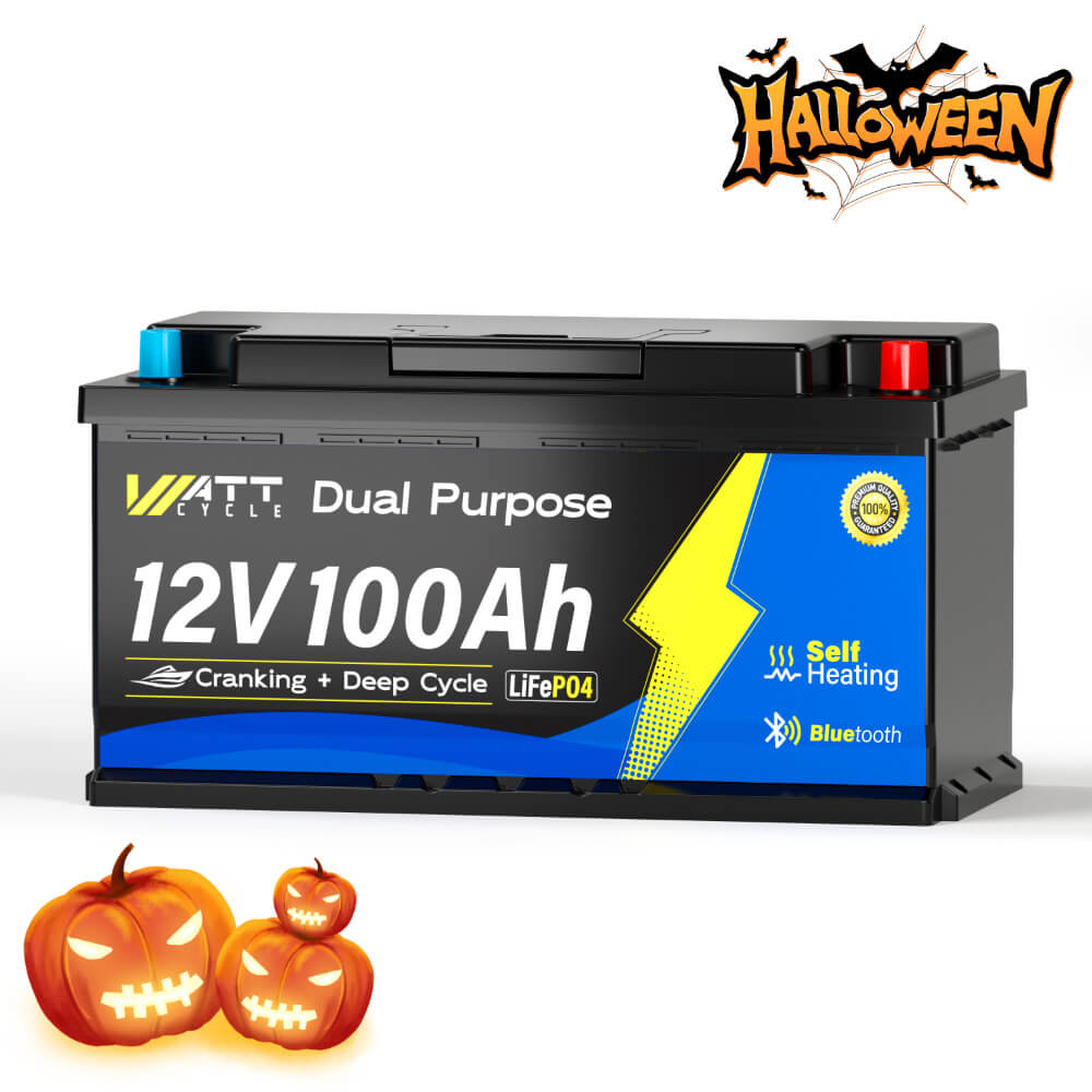

Yes var inne och kollade! Tyvärr verkar dem inte ha något som värme upp sig själv i större storlek? Har du med uppvärmning eller bara ”minus vakt”? Tänker är man i bilen så har du nu värme på så då borde ju laddningen funka både med kabel,dcdc och solceller. För dem batterina stänger av för laddning vid under 0 grader
Du kan fortfarande använda batteriet, värma upp bodelen och när batteriet når +5c så tar den emot laddning igen.
Du bör få 2x 100Ah värmande för samma slant ( om du inte är ny kund, då får du några procent extra i rabatt ) Exempelvis.
