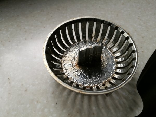

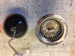

Vi har det värdelösa kromade vattenlåset med korg. Vi har bytt en gång, och nu är det redan dags igen. Kromet släpper och det blir väldigt fult. Det finns i många bilar har jag sett. Adria, Kabe, Carthago med flera. Jag har letat febrilt, men hittar inget med passande storlek. Jag mätte upp håldiametern i diskhon till 58 mm, och det verkar lögn att hitta något annat som passar. Det är vinklat utlopp.
Hos en husbilshandlare höll de med om att det var skräp, och de hade också misslyckats att hitta alternativ. Där fanns till min förvåning korgsilen/bottenproppen att köpa löst, man slapp köpa hela satsen med vattenlås. Förvåningen blev än större när de begärde över 400 kronor för silen.
Jag hittade ett JAFO vattenlås till duschkar som skulle passa bra, men det hade tyvärr utgått när jag kollade närmaste återförsäljare.
Kan bara hålla med, rena skiten. Tål väl knappt vatten, men det är väl varmt
vatten som är den bidragande orsaken till att lacken släpper men även silen
går ju lätt sönder.

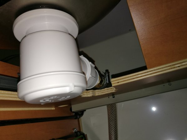

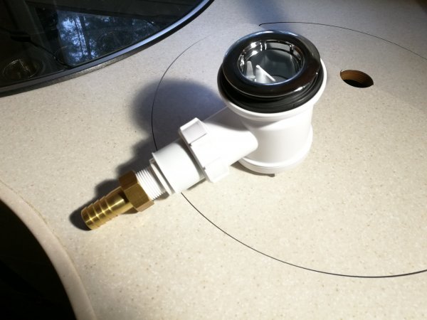

Det nya vattenlåset har jag nu monterat. Det blev lite problem jag inte tänkt på, men det löste sig ganska enkelt. Jag fick ta upp ett lite större uttag för övergångarna till slang. Dessutom fick jag fila upp uttaget i översta lådan någon mm. Det som går "runt" vattenlåset,
Jag är mycket nöjd, även om det blev lite dyrare än jag tänkt mig. Nästan dubbelt så dyrt som originalet, delvis beroende på att det är tänkt för duschkar. Där har man oftast inte propp. Den kunde beställas som tillbehör, men bara proppen dubblade priset. Nåväl, jag är mycket nöjd och slipper förhoppningsvis byta igen.
På köpet försvann problemet med dålig avrinning vid liten vattenmängd. En källa till irritation.
Originalsil efter drygt ett års användning

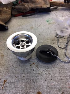

Jag gjorde en enkel lösning som jag blev nöjd med.
Köpte på Bauhaus Gustavsberg bottenventil med propp för 79:- (Art. nr. GB2929900174).
Limmade den nya bottenventilen direkt på originalet med lim tätning (Typ biltema 36-4833).
Blev kanonbra ;)!
Bottenventilen behöver inte demonteras för jobbet.
Lycka till
//Janne
