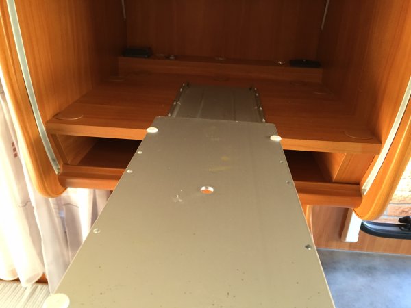

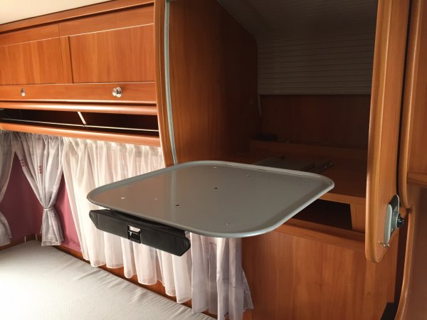

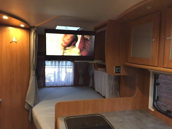

Jag tycker att placeringen på TV-skåpet i lite äldre bilar är bra men tyvärr är det ju avsett för en 14" tjock-tv och inte en större platt-TV. med ett bordsstativ från NetOnNet och förhållandevis enkla modifieringar så funkar det nu fint till en 24" LCD med inbyggd DVD (också från NetOnNet).

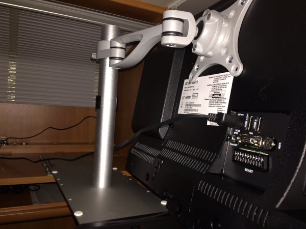

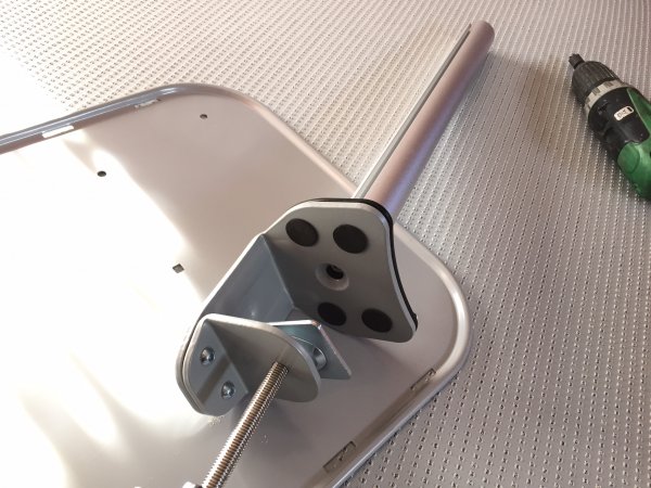

Jag demonterade "fatet" som sitter med en skruv i centrum, borrade upp hålet till 9 mm, demonterade stolpen från klämman på bordsstativ 213828 från NetOnNet och monterade stolpen i det uppborrade hålet. Sedan var det bara att hänga på stativet med TV.

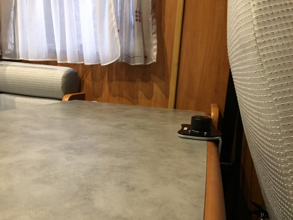

Funkar fint att vrida TV:n framåt och bakåt, skjuta in den så en liten del sticker ut eller sätta den plant mot skåpet. Med en lite hake i underkant skulle det säkert funka fint att ha den monterad under färd men det är lätt att haka av den om man vill det. Villa man så kan man sätta själva klämman på t.ex. bordet och hänga TV:n där för spel å film också.
