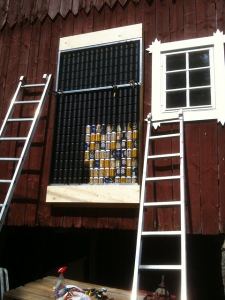

Har luftsolfångare på min verkstad och det ger lite värmetillskott höst och vår. På sommaren måste det stängas av för att inte bli för varmt. Och som sagt ger det ingenting på vintern.
Vilket fabrikat på solfångaren har Du?
