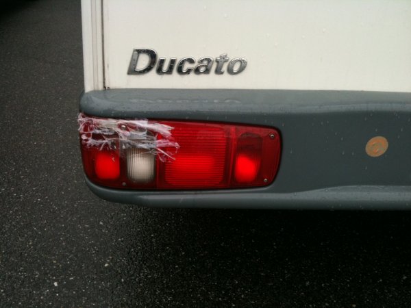

Nu har någon idiot backat på min vänster baklyckta och smitit, glaset är spräckt.
Vart får man tag i ett nytt glas till en fiat ducati 2003 chausson 50 och vad kan ett glas kosta?
Ska kolla med Hymer center i Örebro imorgon men finns det någon billigare leverantör i närheten av örebro eller genom postorder?

Samma lyktor sitter på bland annat vissa Knaus-modeller, så prova i första hand hos en Knaus-handlare.
Vilken återförsäljare som helst kan också beställa glaset från en välkänd grossist i Linköping. Det räcker med att ange det nummer som står på glaset.

bytte på min burstner 604 99, besällde på ösgöta camping,orginal 1300kr,
när jag hämta ut det kostade det 750kr ej orginal men samma glas,lev av Kama, det var år 2009,

Bild på vänster baklyckta.
Hymer center i lillån kan ej förese mig med glas till en fiat ducato 2003 chausson 50.

Jag bestälde en baklampa vänsterbak till min büstner -00 ser lika dan ut.
köpte den på Östgöta camping kostnad 645kr komplett lampa.

tack för svaren, jag har skickat ett mejl till östgöta camping om prisförfrågan.

Var inne på Nerikescamp idag men fick inga vettiga svar och de hänvisade mig till att köpa lycktan på en fiat handlare.
Fick mailsvar från Östgöta camping, 645 ink moms för hela lyktan/instats ink lampor. Har beställt en därifrån.

ja då ordnade det sig, priset jag betalade var ink. ett positionsljus därav det högre priset, Lycka till, dålig stil av nerikes camp,

Heja alla!
Vill bara tacka för tipset om östgöta camping, en servicekille där som heter Daniel Möller fixade rätt belysning till mig och det var snabb och bra service också. Det är ju lätt att få fel prylar om man beställer via mejl.
Montera baklyktan var skitenkelt, 4 skruvar sedan trycka på några plastfästen så insatsen lossnade. Sedan var det bara att trycka fast den nya insatsen och skruva fast de 4 skruvarna.
Jobbet tog nog iallafall3 minuter om man räknar med att öppna paketet med insatsen.
