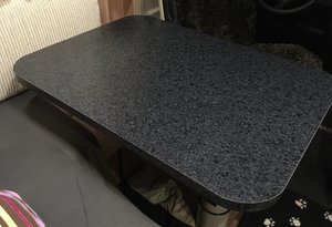

Har nu fått ett nytt bord, ett som är något mindre och absolut snyggare än det gamla grå trista orginalet. Upprinnelsen till bytet är att orginalbordet är stort och gör att det är svårt att röra sig kring matbordet, även om det är skjutbart i alla riktningar.
Fem centimer på bredden och 10 centimeter kortare på längden skapade bättre plats att sitta och röra sig. Ett lyft!

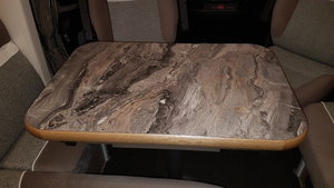

vi har funderat på samma sak. hur ha du löst det låtit tillverka eller köpt färdigt?
Mats
Så här gjorde jag, köpte en spillbit från en laminatbänkskiva, såga till hörnen med en sticksåg.
Finns kantlister i många olika dekor, jag valde samma som bänkskivan.
Kantlisterna är oftast förlimmade, värms på bänkskivan med ett strykjärn.
