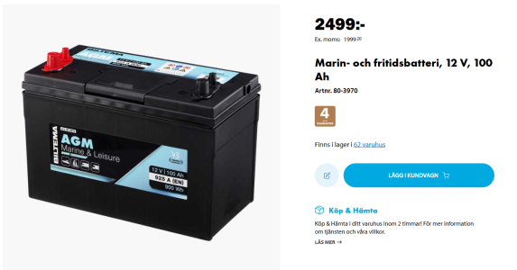

Nu var det ju så att frågeställaren tyckte att litiumbatterier var för dyra och det kan jag hålla med om. Som alternativ nämns AGM batterier.
När jag för sex år sedan bytte bodelsbatterier blev det varken Litium eller AGM batterier utan det blev batterier avsedda för solcells och vindturbin laddning, dessa batterier är mer tåliga under de perioder där solceller ( för de som har det) ger låga laddspänningar.
Vi har två 100 A batterier och de köptes på Biltema för 1600 kr st. ( nu kostar de nog runt 2000 kr ). Jag vet att det finns bättre batterier än de som köps på Biltema men då kostar också betydligt mer så ekvationen pris / livslängd ligger klart till Biltemas fördel.

Mycket märklig hur man kan komma fram till att ett budget-batteri från biltema som ska tjäna som ett förbrukarbatteri är billigare än ett LiFePO4-batteri. :eek:
Ett sådant Biltema batteri (100Ah) kan leverera ca.600Wh vid låg belastning, sen måste det laddas, vilket tar minst 8h till 100%.
Denna cykel kan man utföra ca. 500ggr.
= 300kWh för 2000kr.
Ett budget LiFePO4 (100Ah) kan leverera 1200Wh oavsett belastning, sen måste det laddas vilket kan gå så snabbt som på 2h till 100%.
Denna cykel kan man utföra ca. 1500ggr.
= 1800kWh för 2500kr.

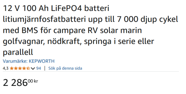

Var köper ni ett litium järn fosfat batteri för drygt 2000 kr ?, är det en egenimport från Kina eller är det inköpt här ? (obs frågan är seriös).
Här tittade jag på ett 180 Ah LFP batteri och det kostade drygt 16000 kr.

Amazon.se har ett stort utbud.
Kolla dock recensioner på säljaren först.
Det finns såklart ett stort utbud av nätbutiker i eu i övrigt.
LiTime är ett lite dyrare men prisvärt LFP-batteri som rekommenderas av kunniga, de har ett stort blandat utbud.
Länken jag la med är deras batterier som får rum under sätet.
