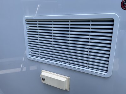

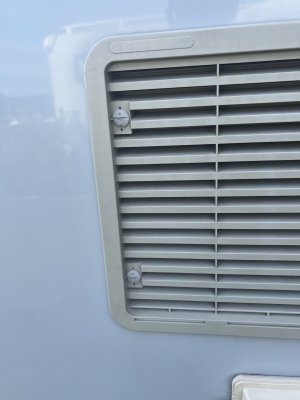

Mina ventilationsgaller till kylen har fått en tråkig färg med åren. Någon som vet om Dometic har ändrat design, låsningen ser lite annorlunda ut?

Hej, Gör som Chippen råder dig, Vi fick vår nya bil levererad utan galler, det visade sig att det finns väldigt många varianter på dessa galler.
HenkeAls
813
Tranemo
35376
Ja de går utmärkt att spraya med gott resultat! Ta och rengör dem ordentligt med målartvätt i en diskbalja med diskborste sen är de bara att spraya med lämplig färg när de torkat!
Du skriver att gallren fått en tråkig färg. Vad menar du? Har dom gulnat eller .....
Det hade mina. Dom hade gulnat och såg inte roliga ut.
Jag sprutade på lite Globex80 och den "tråkiga gula färgen" bara rann av. Sedan var det bara att skölja med vatten.
Kan vara värt att prova på dina.
Lycka till
