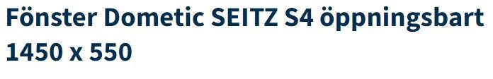

Hej och välkommen, kanske onödig info om du kollat rejält, men du har tänkt på att väggfönstrens storlek liksom takluckors storlek ofta/alltid anges av hur stort hål i väggen/taket det går åt ? och inte yttermått på ram eller själva rutan m.m. (Cut-out dimension). Så om yttermåtten är 153x63 så kan Cut-out måttet vara kanske...145x55.
Mät innermått på "fönstersmygen" och lägg till en cm eller två, om det inte är så du gjort.
Ex.
Bara en tanke. M.v.h. JANKRO.
