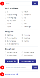

Sökfunktionen
Du når den genom att klicka på 1, ”Hamburgaren” eller 2, ”Meny”.
Vill du se de senast registrerade platserna, klicka på 3, ”Nytt”.
Standard sökfunktion
Denna är utökad med:
  • Platser skapade, ändrade eller besökta av dig, Favoritplatser
Utökad sökfunktion
  1. Sedan tidigare kan man söka på t.ex. Ort, Län, Landskap, Land mm.
  2. Vet du namnet på en husbilsplats men inte var den finns kan du ange namnet i rutan med förifyllda texten "Sök Platsnamn eller Plats-ID och klicka på "Visa".
  3. För att komma till "Avancerad sök" klicka på den texten.

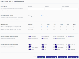

Avancerad sök.
  • På begäran, visa även Stängda platser
  • Utökade filtreringsmöjligheter: Min/Max pris, Snittbetyg, Underkategorier, Särskilda sökbegrepp ("gröna taggar", t ex Husdjur tillåtet), Tomtstorlek, och på Markunderlag
  • Tydligare visning av Stängda platser i hela HBP

Det finns två filter:
A. Filter för Pågående session
B. Lagrat filter.
  1. När du går in i Husbilsplatser (HBP) visas platser enligt den filtrering som du använde när du lämnade HBP förra gången (A). Har du inte använt filtreringsfunktionen tidigare så visas alla husbils- och tömningsplatser utom de som är stängda.
  2. Du kan förändra filtreringen och lämnar du sedan HBP så gäller det filtret nästa gång du går in i HBP. (A).
  3. Du kan lagra ett filter genom att i ”Avancerad sök” klicka på ”Spara”. Du kan i den fortsatta sessionen förändra filtret men lämnar du HBP så gäller filter enligt punkt 1 nästa gång du går in i HBP.
  4. När du går in i HBP kan du hämta ditt tidigare lagrade filter genom att i ”Avancerad sök” klicka på ”Hämta sparat”.
  5. Du kan rensa visningen från filtrering genom att klicka på ”Nollställ”. Om du vill rensa ditt lagrade filter, i ”Avancerad sök” klicka på ”Nollställ” och på ”Spara”.

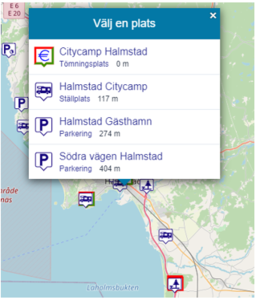

Överlappande ikoner
Om flera platser ligger inom ett kort avstånd från varandra så överlappar ikonerna varandra.
Klicka på någon av ikonerna, i detta fallet är det Halmstad.
När ikoner överlappar/döljer varandra visas en ny "popup", en lista som visar platser inom 500 m från den klickade ikonen/platsen
Klicka på någon av platserna i listan eller på kartan om du vill söka vidare.
Väljer du en plats, klicka sedan på "Visa detaljer" för den platsen.
Vill du se vilka alternativa platser som finns i närheten, rulla bilden till längst ner på sidan och klicka på:
Då visas 4 närliggande platser inom en radie på 20km.

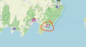

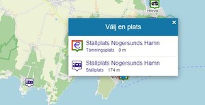

Det fungerar inte med popup lkonen
kolla Nogesund och Trelleborg
Får ingen information om platsen
Om jag fattar dej rätt (Nogersund):
Bild 1: I röda ringen ser du Nogersiúndsplatserna, de ligger förstås tätare om du zoomar ut kartan mer.
Bild 2: Klicka på en plats i röda ringen så får du upp en popup/lista med de två platserna som ligger där ..
I den lilla listan kan du nu välja vilken av de två du vill titta närmare på, välj/klicka på raden med ikonen för Ställplats eller raden med ikonen för Tömningsplats.
För, du känner väl till ikonerna och deras betydelse?

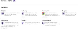

Vi har ju flera olika typer av husbilsplatser på kartan:
Förklaringarna till alla ikoner hittar du i Meny överst till vänster i den översta blå listen.
PS. En sådan liten popup/lista för val av plats får du upp när en ikon döljer en eller flera andra ikoner = platser. Vi har satt gränsen när platserna ligger inom 500 m från varandra. DS

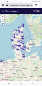

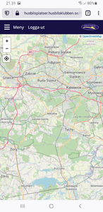

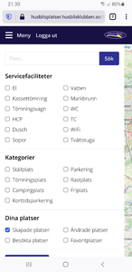

Når jeg søger på "dine pladser" så kommer dette
Når jeg så trykker på pil tilbage så kommer dette
Det burde vises som dette
Jeg anvender samsung smartphone s9 med android
Visa bilaga 206466
Visa bilaga 206468
Visa bilaga 206470
Kan vara det problem vi har med själva kartfunktionen, teknikerna har möte om det imorgon.
Om inte kartan reagerar direkt kan det ha varit så att du flyttat kartan precis innan du börjar använda filtret. Meningen är att kartan ska reagera omedelbart när man kryssar i ett val (vilket alltså inte sker i vissa lägen).
Tills dess vi lyckas lösa problemet: När du kryssat i Dina platser och kartan inte reagerar:
Klicka på kartan, använd inte backstegstangenten.
(det hjälper för mej, men inträffar då alltså när jag precis har flyttat/dragit i kartan innan jag filtrerar).
Som du kan se på billedet så er der faktisk ikke plads til at klikke på kortet
Jeg har dog fundet ud af, at jeg kan klikke på menu igen, hvorefter den hvide side med servicefaciliteter m.m. forsvinder og hvad vigtigere er, så bliver kortet stående på ret plads hvor mærket for min gps position befinder sig ;) :)

Vi har f.n. ett "skönhetsfel" med en karta som konstrar med filtreringen i vissa lägen:
  • När man använder filtret, dvs kryssar i / ur olika val, ska kartan uppdateras omedelbart för varje val
  • Felet i nuläget är att om man flyttat/dragit kartan åt något håll och sedan tar fram filtret och klickar i t ex "El" så reagerar inte kartan. Alltså bara i det läget när jag nyss flyttad på kartan
Teknikerna jobbar med lösningen, men tills vidare kan ni undvika felet genom att:
  1. När ny kryssat i ert/era val: Klicka en extra gång någonstans på kartan bredvid så filtreras kartan - lite svårare dock om ni kör på en smarttelefon, har ni en telefon med bra display räcker den smala kartremsan till för det
  2. Alternativ om den smala kartremsan inte reagerar, kör i stället telefonen i liggande läge så blir det plats
  3. Kör ni PC/laptop finns ett ännu bättre alternativ: Efter det att ni flyttat kartan, klicka en extra gång nånstans på kartan innan ni tar upp filtret och börjar kryssa
Alla punkterna är testade och fungerar bra på min smarttelefon Samsung respektive PC laptop. Tyvärr har jag inget från Apple-världen att testa med, kanske @Robert-110 eller @ClasB kan göra det?
Men som sagt, man jobbar just nu med en lösning på problemet. Vi hoppas att den kommer inom kort :)
