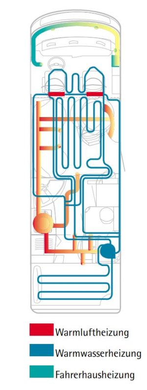

Är det en vattenbaserad anläggning är det en vattenpump som matar ut värmen. Den bör gå tyst.

Truma finns inte för vattenburen värme!
