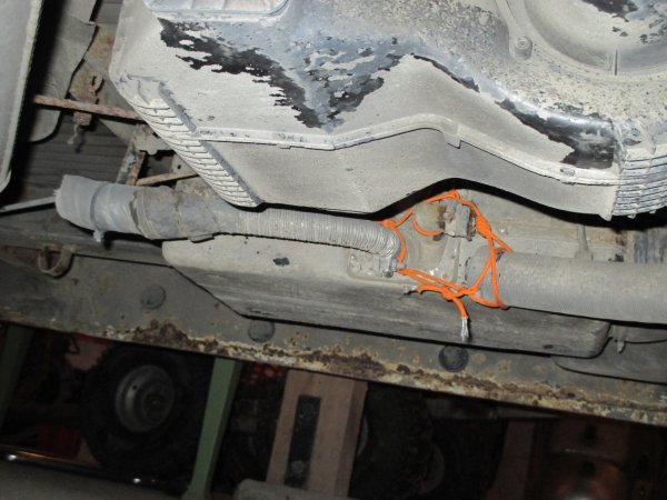

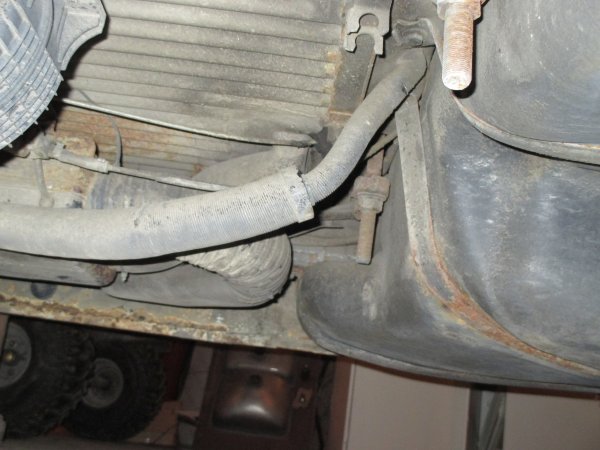

Tyvärr gick en slang sönder precis innan bilen ställdes bort i höstas och jag ska fixa detta nu. Fick för mig att slangen som gått sönder har något med bensinvärmaren att göra? Bifogar bild. Vad är det för slang och var hittar jag en ny sådan slang? Är det bara en vanlig avgasslang?
IMG_0763.JPGDen trasiga änden, alltså till höger om den orangea provisoriska upphängningen.
Samma slang den sida som är hel.

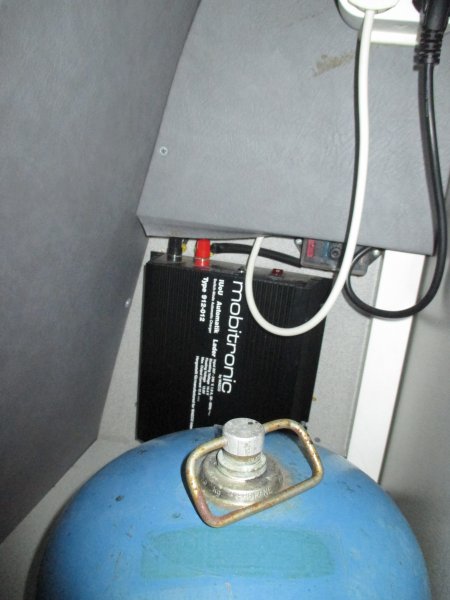

Bilen har en laddare ”Mobitronic 912-012”, hur använder man den? Ska den vara på jämt när man kör för att bodelsbatteriet ska ladda?

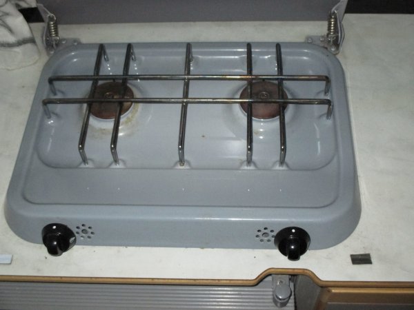

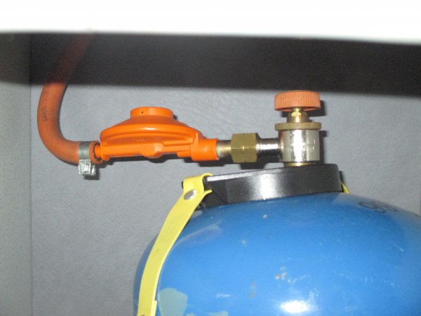

Sedan har husbilen ett gasolkök med två plattor, skulle testa ifall detta fungerade men fick det inte till att börja brinna (testade även att trycka på gasoltuben och det pyste vilket jag tolkade som att det inte var slut). Slangarna ser fräscha ut och gasol verkar finnas. Stängde av tämligen omgående då jag inte fick det att fungera. Det bör väl bara vara att vrida på tuben först, sedan plattan och tänd med tändare eller?

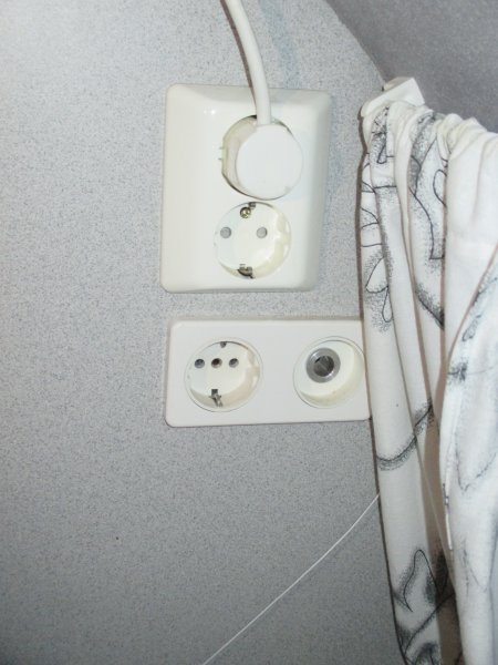

Sedan är det ett par kontakter jag inte riktigt vet vad de har för funktion. Se bild.

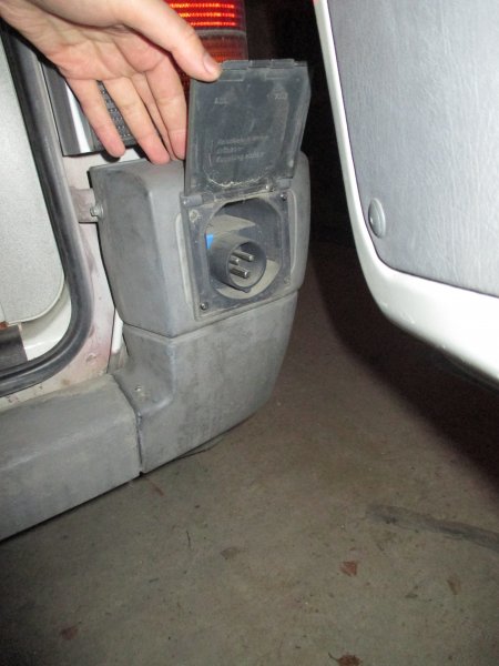

När bilen är parkerad och jag kopplar in extern ström via uttag (se bild), laddas batteriet även då?

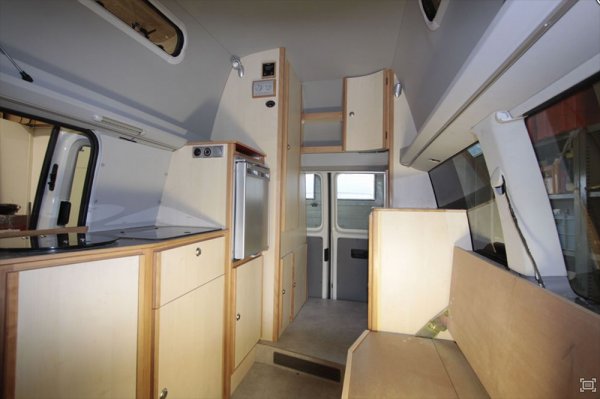

Hej "rullandhemmet", det var en hel del frågor. Vi har också en ScandiMobil fast nyare datum och något modernare koncept. Inte lätt att ge dig råd om saker som man inte känner till. Jag kan ge dig däremot ett råd/tips, ring till Claes som byggt bilen och ta ett samtal med honom. Han kommer att ge dig svar på flesta av dina frågor, han brinner nämligen för sina T5-byggen och följer många livet ut...
Så här ser ut en av hans T5:eek:r på insidan:

Slangen som Du har fotat är med säkerhet avgasslangen från dieselvärmaren Eberspächer/Webasto och sån kan Du hitta på biltillbehörsfirmor eller kanske Biltema, lycka till
