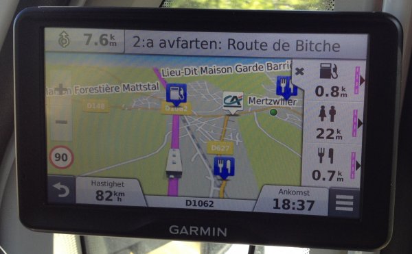

Köpa till ett SD-kort känner jag igen men annars har vår Garmin Camper 760LMT-D fungerat klockrent nu i 500 mil genom åtta länder till rivieran och tillbaka. Jag är mycket nöjd med den, för oss och vår husbil har funktionen varit helt utan anmärkning. :)
    334,9 KB · Visningar: 9
