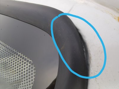

Idag fick hb en ny framruta.... Och nu undrar jag, verkstaden har inte fått gummilisten perfekt, ena övre hörnet är där en glipa på ca 1cm.... Och för övrigt så tätar listen dåligt mot karossen.... Många "springor"... Kan detta ställa till det framöver eller är det bara att ta det lugnt och köra vidare?

har du pur limmad ruta eller er det en äldre bil som sitter med en gummilist runt hela rutan
om du har gummilist runt hela rutan bör du åka och klaga då det annars er risk för läckage
listen ska täta båda mot rutan och även mot karossen.

Ett exempel så tätar inte listen i höger hörnet..... Sen ligger listen inte 100% emot på flera ställen.. :eek:
Det där kommer garanterat att fylla med vatten mellan A-stolpe och ruta, vilket kommer att resultera i rost så småningom. Jag hade aldrig accepterat det.
Åk tillbaka och reklamera…

ser ut som du har limmad ruta, men den glipan bör du REKLAMERA det kommer tränga in vatten i den springan vilket kommer kunna resultera i rostangrepp. Men framför allt r det bli problem vintertid när det er risk att det blir vattnet som finns där fryser till is och ger spänningar i listen i värsta fall spricker rutan.

Vad tror ni...... Är det ok att fylla utrymmet där listen sitter med typ svart sikaflex... Eller vad som nu är bäst..
Det finns ingen anledning att det skall göras och riskeras nått i framtiden. Dom ska iofs ha rätt att åtgärda ett dåligt utformat jobb, men jag hade varit ytterst tveksam till att låta dom fylla istället för att listen sitter rätt.

Det hender at det produseres ruter som ikke passer, kjenner til ett tilfelle hvor glassfirma fikk 3 feilaktige ruter på rad til samme bil en N+B Flair. Til slutt bestillte de en rute fra N+B og den passet perfekt. N+B hadde ikke lenge før avvist et større parti med ruter fra en fabrikk - ankomstkontrollen på fabrikken hadde funnet feil passform for over halvparten av rutene. Det er fristende å tro at ruteprodusenten hadde solgt disse rutene til glasskjedene.

Jag ringde firman och berättade, så nu fick jag en ny tid till den 20—08... Samma dag som jag börjar köra söderut :eek:
De berättade också för mig att det finns flera märken/bilar där de får samma problem och att jag inte skall oroa mig om det kommer in vatten bakom listen, för det gör det på många märken/bilar.
Vattnet rinner ju ut enligt firman...
Jag vet inte riktigt vad jag skall tro... Så jag lämnar över ordet till de som vet :applaus:

Jag är tacksam för alla råd jag fått och även från GHellman... och det var inga problem att ta itu med reklamationen då jag själv inte var nöjd
Detta gäller firma Carglas i Halmstad, och de tog till sig kritiken och gav mig en ny tid för ett nytt byte...
