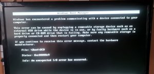

Men nu har datorn inte varit igång på mer än 10år.... Det första jag "lagade" var att byta det lilla 2030 batteriet som håller tiden i minnet... Och på vissa moderkort så håller de också biosen och/eller dina ändringar i biosen....
Efter en del pillande fick jag även startbilden och sen kom jag in i biosen... Tiden var fel så den ställde jag... Första priotet att starta satte Jag på en dvd..... Har också provat cd i biosen som första priotet......
Datorn har fått en ny ssd hårddisk och biosen har hittat den....

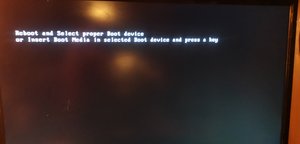

Jag försöker starta med Windows 7 och hoppas datorn tar in programmet... Men hur jag än gör så kommer denna bild upp..... Vad gör jag för fel?
Kanske skulle göra annat denna dag?
Men du måste ju ha prio 1 på hddd , annars om du har en bra sticka med boot på så kan man ju dra ingång den på den.

Jag provade det.. . Men fick samma svar... Nu är ju hårddisken ny och oformaterad... För tio år sedan använde jag en diskett... Men den har jag inte längre... Och det går inte heller att köra via usb då den valmöjlighet finns inte i biosen....

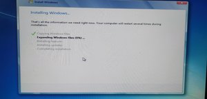

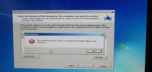

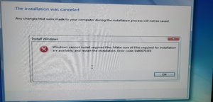

Jag börjar året med att se om jag kan ladda in Windows på den nya sdd hårddisken.... Har kommit så långt att setup börjar (kopplade in en extern dvd) ..... Men när datorn skall Expanding Windows files så vägrar den och sen kommer ett meddelande att min hårdvara stämmer inte...
Shit tänker jag.... Var det inte så under en tid att bytte man en hårdvara så fungerade Windows inte... Windows hade lagt in så att programmet känner igen din hårdvara... Hoppas Verkligen inte det är så nu. :confused:... Hur jag än gör så kommer samma meddelande upp.... Så jag börjar trycka på alternativ reparera Windows... Men datorn vägrar... Jag prova olika sätt om och om igen.... Utan resultat..
Så jag ger upp och börja skriva här om hjälp....
Medan jag skriver ser jag plötsligt att nu har 3% laddat.. Wow tänker jag de laddar in Windows... Jag vågar inte röra musen eller tangentbordet för rädslan att den skall avsluta inladdningen... Och några min senare så är Windows 7 klar att användas...
Men jag undrar fortfarande vad jag gjorde för att det skulle fungera.. ..

Tänk så bra det hade varit om det var så.... Men tyvärr är det inte så enkelt.... Bara att komma till den punkt där datorn accepterade att installera programmet tog mig över en tim... Med många stopp och omstart...
Nu är i vart fall Windows installerad.... Så framöver måste jag hitta på nätet alla program för moderkortet.... Och sen leta program för video kort och ljudkortet.... Samt för wifi....
Men med en sak i taget kommer man långt :spinny: :bye:

Troligen så behöver du ha rätt drivrutiner till den nya hårddisken om det är Windows 7 du ska installera.
Nja... Det gick ju bra tillslut att ladda in Windows 7 på den nya sdd disken... Men nu saknar jag drivrutinerna för moderkortet så jag får inte igång ljud, internet, videokortet mm... :swoon:
