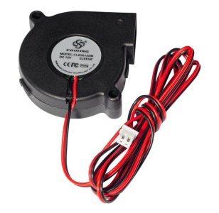

Nja.... Använd dessa istället... Då kan du rikta luftstrålen dit du vill ha den...

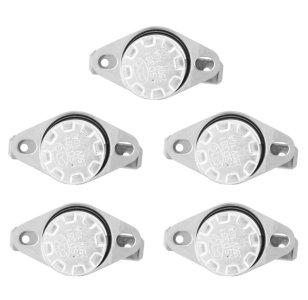

Sen styr du fläkten med en knapp termostat på +40°....sen sköter systemet sig själv.. :spinny:
