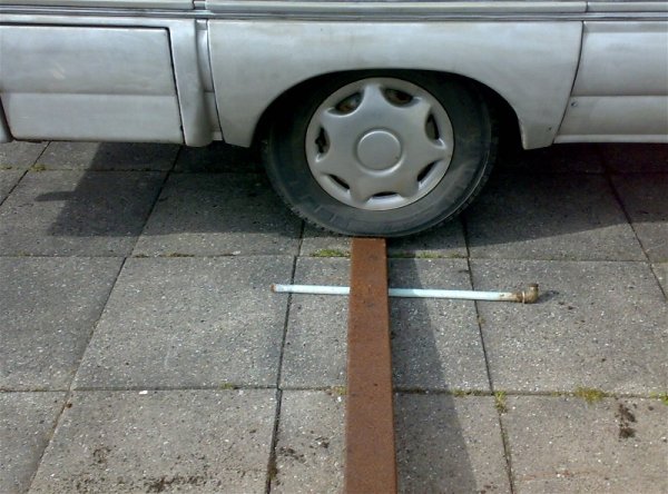

Väl nu är husbilen vägd - som en test av min idé, och denna tråd inspirerad.
Konstruktionen måste förbättras - men otroligt nära troligt.
2578 kg.
Under 20 meter i körning och gratis vikt. :):)

Är det nån sorts våg?
Hur funkar det i så fall?
Undrar om det är värt att beskriva.
Jag är med bristen på progressiv feed back från min beskrivande inlägg, komma i fråga.
Sv: Nu är Husbilen vägd
Bredo, det er en smart våg (vekt på dansk/norsk)! Målbandet ser jeg ikke, men med en selv som vektlodd og litt multiplikasjon og divisjon på egen vekt sammen med lengdene på vektarmene så kan det bli like bra som mange vekter langs vegen.
