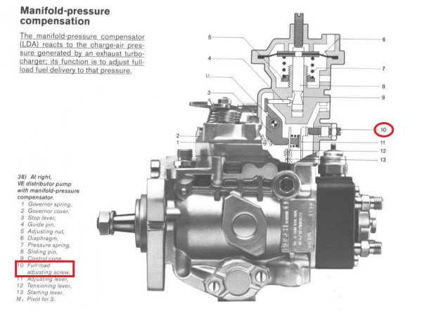

Det är den här typen av pump det gäller, sitter i motorns framkant. Kolven (8) vrids 180 grader från sitt ursprungliga läge så att dem excentriska konan (9) kommer så nära stiftet (4) som möjligt. Man skall också avlägsna den vita plastbrickan som kan vara trädd på kolven under membranet eller sitta fast mellan kolv & membran. Om detta inte räcker så kan man också höja turbotrycket som är 0,8 bar genom att ta bort plomben som sitter på justerskruven (10) & justera upp bränslemängden (1/4 - 1/2) vilket bör ge ett turbotryck på ca. 1bar. Tomgången kommer då att öka något vilket justeras ner till 750-800RPM med tomgångsskruven på gasreglaget.
