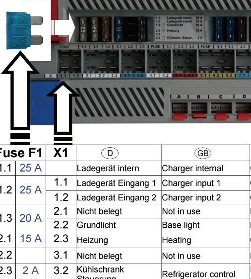

Testade lite idag. Drog ut en säkring i taget. Säkring 1.3 Base light och 2.1 Heating drar ca 120 mA vardera.
Svårt att följa vidare. Kanske frostvakt ligger "alltid på"? Hur ser en sån ut? Sedan ligger något på belysningsdelen, vad kan det vara tro? Radion går på bildelen.

Sv: Normal stand-by förbrukning
Ok tack, då är det ju inte den som spökar men kan vara bra att veta. Enklast är ju att stänga av EBL när vi ställer mer än ett par dagar. Det är bara lite irriterande att inte veta vad som ligger o drar till ingen nytta ( vad jag vet nu i alla fall):)

Hej, frostvakt är väl vanligen den lilla ström som dumpventilen till v.v.beredaren drar, och som håller kvar vattnet i den. Den brukar ligga och dra lite ström bredvid alla strömbrytare.
Ett sätt att kolla det är att koppla ur bobatteriet/batterierna vid polen. Dumpar v.v. beredaren ut vattnet ur pannan då så vet man att den ligger helt utanför alla brytare m.m.

Frostvakten är numera av en annan typ och drar ingen ström överhuvudtaget Frostvakt
Om jag hade den äldre varianten som hela tiden drar en liten ström skull jag aldrig våga byta ut den mot en manuell ventil. Stor risk att jag skulle glömma ventilen senare på hösten när den första frosten kommer.
Orsaken till att man gjort om ventilen så att den nu inte går att spärra är just alla husbilsägare som spärrat frostvakten med ett gem eller något annat sätt och sedan inte tänker på detta när frosten kommer
