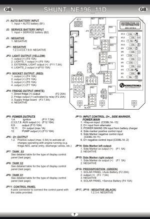

Hej, har precis blivit med husbil, har två problem, det ena är att kylen n3150 inte fungerar på 12v har mätt vid kortet på kylen inget utslag på d+ mätt bak på ebl NE196-RA och har var d+ in när bilen är igång. Alltså ej ut till kyl eller AUX där det också finns d+. Någon som har något tips ang detta? Felkod 6 på kylen.

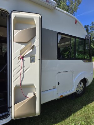

Det andra är att centrallåset på bodelsdörren inte låser, går bara öppna. Men det är bara en stor plastgrej på hela dörren som jag skulle vilja ta bort. Hur går man tillväga? Bild på dörren.

När det gäller dörren skruva bort handtaget och övrigt som går att lossa,troligen sitter sedan resten fast med kardborre,pröva runt listerna att lossa, felet kan bero på kabelbrott i övergången till bilen,kan du istället pilla loss kabelskyddet och se hur kablarna ser ut, verkstäderna klipper ofta av kablar vid dörrkarmen och skarvar felfria samtidigt passar man på att byta till nytt kabelskydd.

Hej Olof, det verkar som den är klamrad med stift på långsidorna typ 3 stycken per sida. Jag hör motorn gå men den verkar inte gå tillräckligt långt för att låsa, öppna är inga problem.

Nu har jag mätt lite mer vid NE196 ebl:en och det verkar som att det relä som skall öppna när generatorn går inte fungerar. (Jp4: 2) Sen ser jag att den som monterat solcellerna har kopplat in direkt mot J2 och inte mot jp 16 3 och 4 . Så kanske är så att delar av kortet är rökt?
