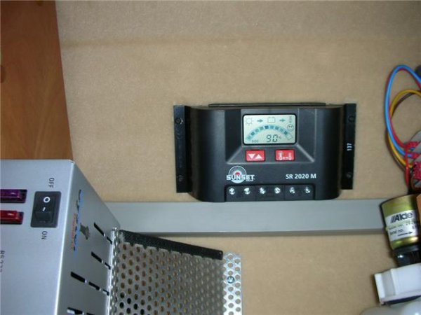

Jag lyckades glömma lamporna på i bilen så batterierna blev nästan slut. Men nu är domm uppladdade och fina men min mätare sr 2020 som visar vad solcellerna jobbar har inte hängt med står på lägsta hur skall man göra? Skall man koppla loss från batteriet och sedan sätta tillbaks eller hur gör man någon som vet?

Hej knugrone. Jag förstår att du menar det som står i 6.6 i instruktionsboken. Förstår nog det mesta som står där men under B)Anslut en liten funktionell DC-förbrukare. t.ex. en lågenergilampa.till (lastutgången). Menar dom att jag skall koppla till dom 2högra skruvhålen på modulen tror du?

Ja, regulatoren er konstruert for stuge-bruk og da styrer den også forbruket fra bateriene. De to kontaktpunktene helt til høgre er for last, og brukes normalt ikke i en husbil - trenger en liten belastning der for full test av modulen.
