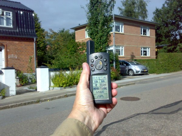

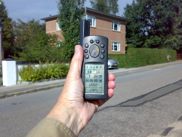

När jag vandrar eller ta bilder till exempel. blommor etc., toleranser vara top.
Bilderna berätta lite om Garmins precision - mer 10 år.
Utsträckta arm - böjd arm - utsträckta arm - avstånd = 1 meter.
Ingen bildmanipulering

Ja, det är en stor diff!
Med A-GPS i en smart telefon hade du fått betydligt mindre avvikelse redan efter någon sekund.

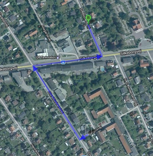

Om man kan ange positionen korrekt i Google Maps / Street som är på bilderna 56 09 18.5,010 09 20.5 får du denna bild
https://maps.google.com/maps?q=St.+...oid=8xkzYrqHTxCHmm5M9BvCJQ&cbp=12,278.99,,0,0
Enda skillnad höjd från vilken bilden tas på gamla Google bild.
Observera Trip Odom (eter) - 1 meter - den böjd arm.
Noggrannhet - 1 meter.
Prova själv GPS positionen och aktivera Google människan till nordvästlig riktning
PS sorry - flickorna på den gamla Google bilden är under tiden redan gift, fått barn, etc.

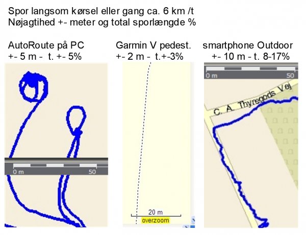

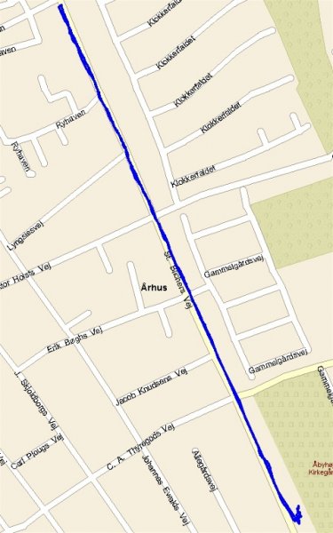

Mina mätningar av spår och total spårlängd, kommer jag låta andra få nytta.
Den stora variationen av smartphones på grund nyckfulla mätningar.
Det är inte programvara som gör skillnaden, men GPS-mottagaren.
Snart också ryska GPS-satelliter, mer allmänt användbara för smartphones och handhållna GPS.
Vi får se.

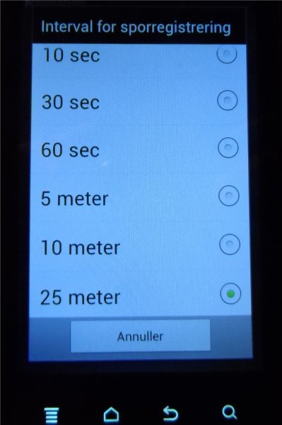

PS. Spårning registrering 1 till 60 sek eller 5 till 50 meter.
Denna Smartphone inställning 1 sek. (cykla eller auto)
Bättre totala sträckan av 5/10 sekunder och med en total öppna landskap 60 sekunder, men ger dålig hörn eller förändring av riktning.

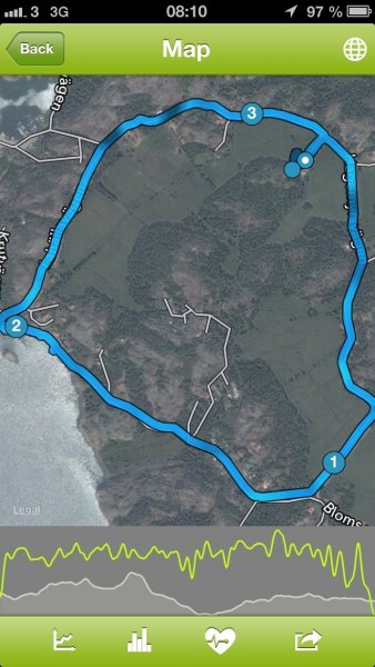

Du skulle förmodligen få bättre resultat med en annan telefon och app?
Här Endomondo som även visar hastighet och höjd över havet m.m.

Om jag sätter mätpositionen til ex. 25 meter får samma vingla som när man går.

Om du inte har denna möjlighet : 1 sec - 50 meter
- da är det svårt att använda GPS som variabel hastighetssensor till exempel. vandring - cykeltur - bilkörning
En bil GPS er inställd för bil hastighet och kan ha bättre noggrannhet en som en smartphone.

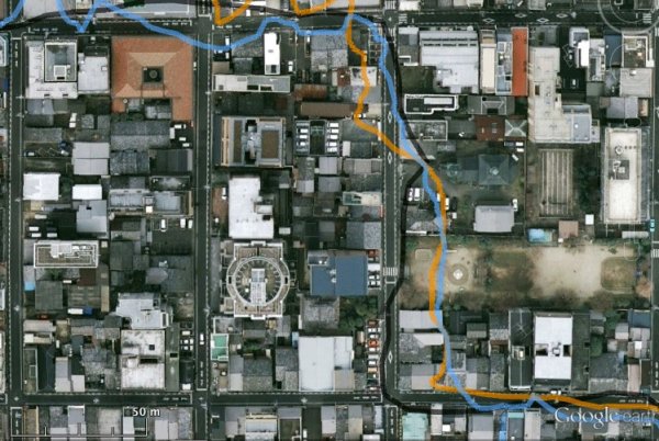

Här visar en jämförelse från januari 2012 att en modern telefon (iPhone 4 S) har bättre noggrannhet än två utvalda Garmin.
Ljusblå är Garmin eTrex Legend
Orange är Garmin eTrex 20
Svart är iPhone 4 S
