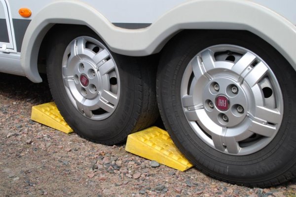

Bifogar en bild på hur jag löst problemet, jag kortade av (sågade) två gamla Fiamma-klotsar så att de passar in mellan hjulen. Funkar helt ok;).

Hej.
En nyfiken fråga, hur gör du om bilen måste upp mer?

Sv: Nivåklossar bak när man har boggie?
Hej, Tommy!
Tänk på att detta sätt ger en någorlunda jämn fördelning av krafterna i chassiet med en maxhöjning i mitt fall av ca 8 cm. Samma 8 cm höjning av chassiet vid användande av en klots kräver en 16 cm-klots under ett hjul, vilket snedbelastar chassiet betydligt mer.
Nåväl, mitt förslag är begränsat till att kunna nå sin maxhöjd vid en framåtrullning på ca 40 cm; vilket säkert fungerar med avsågade 12 cm-klotsar eller så. Mitt förslag begränsar sig till att vara en enkel lösning vid mindre höjdbehov; de större höjderna kräver andra doningar som framgått i tråden.
