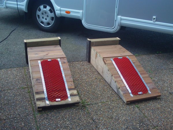

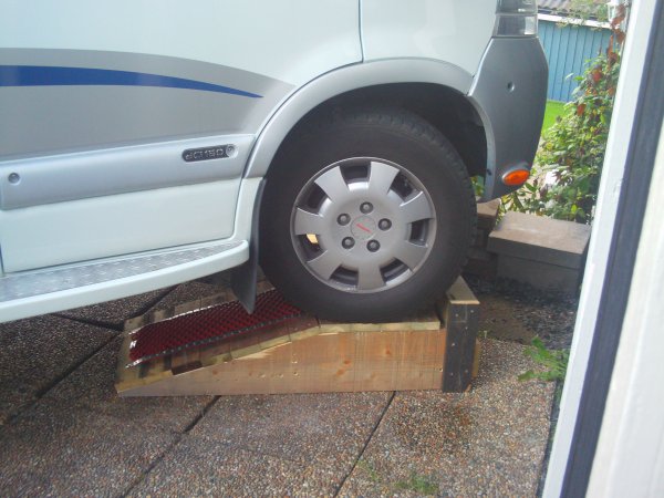

När man har husbilen uppställd under bar himmel hemmavid, så är det bra om bilen inte står helt plant, så att vatten lätt rinner av taket vid regn och snösmältning. För detta ändamål har jag tillverkat ett par stabila ramper som jag kör upp bilens framhjul på. Dessa ramper är också utmärkta när man gör "hemmaservice", såsom olje och filterbyte, samt inspektioner och behandling av bilens underrede. Ramperna är 250 m/m höga så det blir gott om plats under bilen.På rampytan är det monterat "antislirmatta" för säker uppkörning. Se bilder!

bra ide`min är nästan lika bra ,använder vanliga nivåklossar att kör upp på ,har sen har 2st 4kants bjälkar som jag ställer hjulen på ,blir inte lika högt ,men duger för vattenavrinning ..trevlig höst på er, frost i huddik natten till torsdag 13/9

Jag kör också upp på klossar hemma. Har grävt ut två små hål till bakhjulen - ca 10 cm djupa. På det sättet klarar jag mig med 45mm brädor under framhjulen för att åstadkomma fall bakåt. Funkar kanske inte om man står på asfalt......:twitcy::twitcy::twitcy::twitcy:
