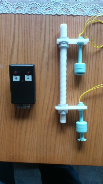

Köpte givare och plaststång samt lite annat på Elfa.
Dessa delar finns även på andra "grabbdagis"
Plaststången gängades och givarna monterades enlig "snart tomt" och "sluta fylla"
Borrade nytt hål i tanken och monterades. Tätades med div O-ringar

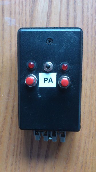

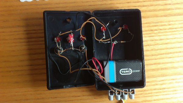

Kontrollenhet byggdes ihop . Ledlamporpå båda sidor för "tomt" och "fullt".
Kopplade även så att man kan kolla att lampor och batteri funkade.

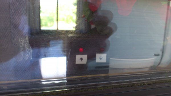

Monterade kontrollen innanför fönstret ovanför vattenintaget.
När lampan med "upp-pil" lyser är det lagom påfyllt
Ned pilen används även när jag byter vatten. Ser då att det är i stort sett tomt.
