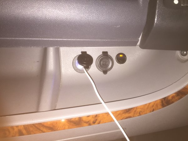

Vi har utrustat vår bil med fyra USB-uttag från Biltema, fungerar väldigt bra för oss. Detta tillsammans med ett power-pack fungerade hela förra säsongen. Vi står nästan aldrig på strömplats utan solcellen levererar all ström till oss vid en stillastående helg.
    1,8 MB · Visningar: 12
