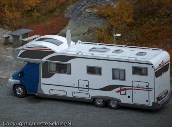

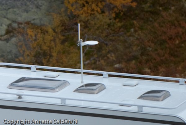

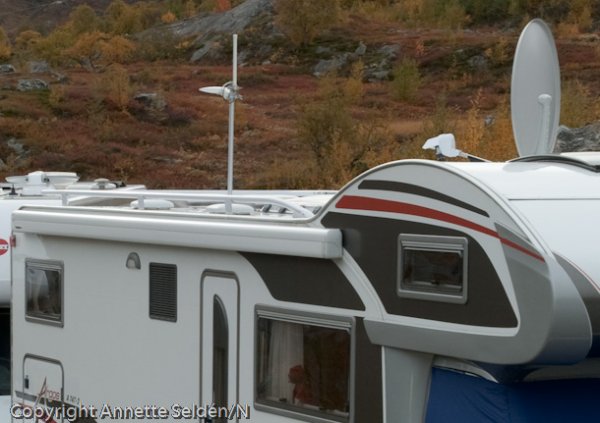

Jag har monterat min antenn till Net1 på TV-antennenens fäströr. Då kan jag hissa upp den ganska högt, och där det har varit dålig mottagning har det hjälpt att hissa upp den.
Jag hade inga närbilder, synd för jag körde precis in husbilen på logen efter helgens utflykt. Enda nackdelen för min del är att jag måste montera loss Net1 antennen när jag ska köra in bilen hemma, för den är 4 cm för hög för min port...men det går snabbt att montera den, det är bara två skruv.
Antennkabeln ledde jag genom TV-antennsröret, men utgångshålet var för litet för att rymma dubbla antennkablar, så jag fick borra upp ett större hål. Efter att ha dragit igenom kablarna fyllde jag hålet med silicone, så det inte kan komma in fukt.
Jag skulle allra helst vilja ha tag på ett vikbart fäste, så jag slipper att skruva loss antennen, kanske någon har nåt tips på vart man får tag på ett sådant?
/Ludde /Annette)

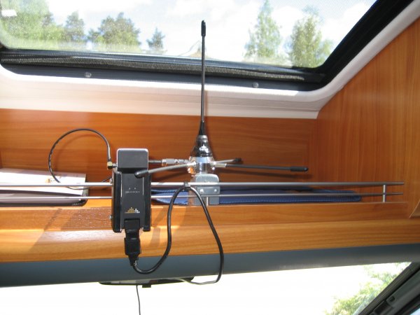

Ett alternativ som vi valt är en antenn med inbyggt jordplan. Har den monterad under takfönstret och har aldrig varit utan uppkoppling. Vid ev behov har jag ett magnetfäste på solpanelen dit jag enkelt kan flytta den via takluckan.

Samma lösning som Anette - monterade på antennröret till TVantennen. Eftersom vi inte tittar på TV längre i husbilen utan nöjer oss med det som vi kan se via bredbandet kunde vi ta bort TVantennen och montera Net1 antennen längst ner på röret. Klarar därmed att köra in i vinterhuset - Wirehus - med någon centimeters marginal (om mina mätningar stämmer!!!!!!!!!! - håller tummarna men vi får se i november när tältet är på plats igen)

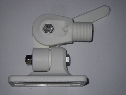

På 70-talet och 27Mhz-tiden hade jag en båge på biltaket som man kunde fälla antennen bakåt när man skulle ner i garage. Tror ni vi kan tillverka något sådant?
Jag skulle vilja ha upp både radio, net1 och en 27Mhz antenn på denna "båge".
Annars finns ju denna för en antenn:
    36,6 KB · Visningar: 321

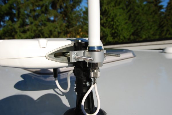

Har okså net1 antenn i tv-masten kan lägga in bilder senare på dan på min montage lyckades få in bägge aktennkablarna i antennröret
