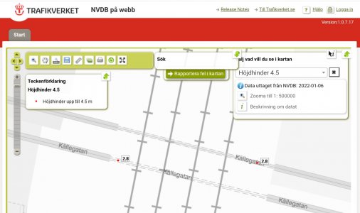

Mitt tips är att inte lita på navigatorn utan att titta på skyltarna. Jag har en Garmin Camper 780 där man kan ställa in bilens höjd och bredd, men den ledde mig i alla fall till en viadukt i Motala som var skyltad 2,85 m (enligt Trafikverkets karta är det 3 m…). Lite trixigt var det eftersom det var två högersvängar med väldigt kort avstånd innan viadukten. Bättre att vara uppmärksam än att blint lita på en navigator…
Den viadukt hade 3,4 m innan ombyggnaden till tvåspårig järnväg och nu är det riktig på 2,85 och det är många som fastnar under den.Så man ska titta på skyltarna ..
