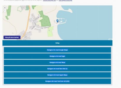

Jag har tidigare navigerat med Sygic men har nu gått över till CoPilot som passar mig bättre. Dock saknar jag möjligheten att navigera direkt från intressepunkten i tex Husbilsklubbens fina karta. Där kunde jag välja navigera med Sygic direkt men CoPilot finns inte med som alternativ. Samma sak är det på andra appar för att hitta tex ställplatser. Är det en inställning jag har missat eller är det inte möjligt med Copilot överhuvudtaget?

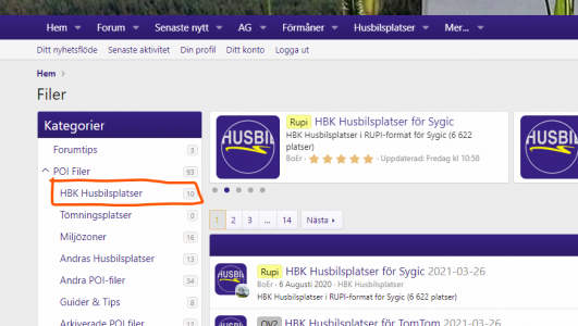

1. Laddar ner vår POI-fil (se under forum Filer, genväg under Mer... i blå listen, kategori

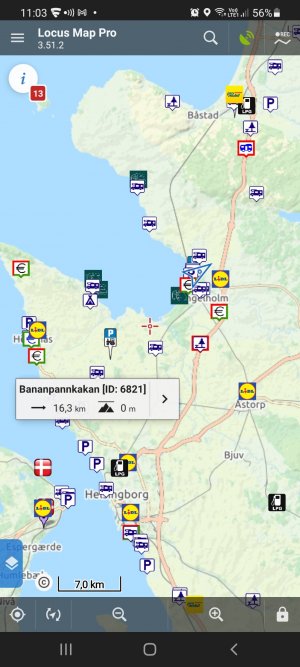

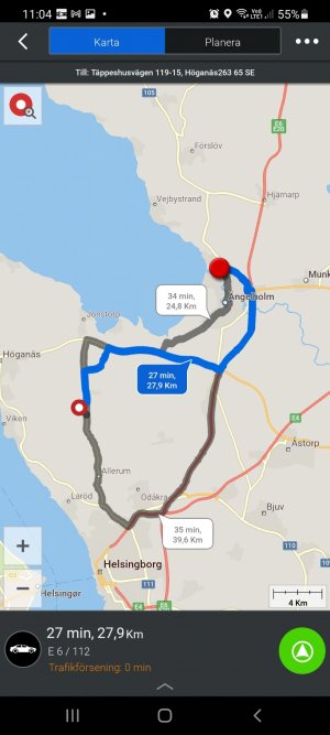

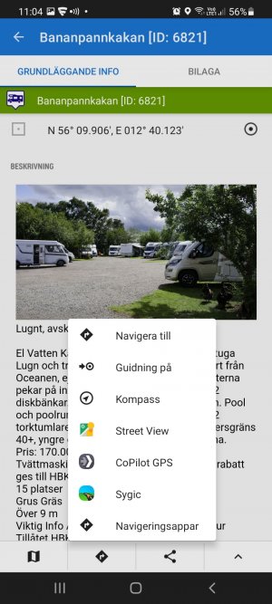

2. Kör Locus Map, med ett användargränssnitt likt vårt - och som kan starta CoPilot direkt för navigering
Screenshot_20210401-110340_Locus Map Pro.jpg Screenshot_20210401-110418_Locus Map Pro.jpg Screenshot_20210401-110438_CoPilot GPS.jpg
