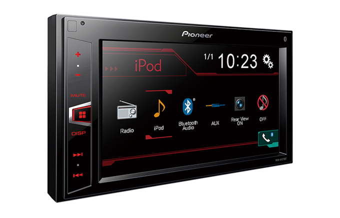

Pioneer har ganska nyligen presenterat mediaspelare i 2DIN format.

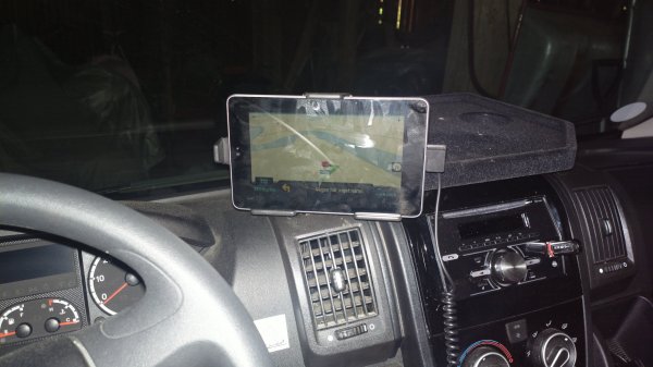

En surfplatta för navigering fungerar perfekt, finns förstärkta fästen/hållare hos Brodit eller så gör man sitt eget fäste (jag anväder Brodithållare till min)
Peter :)
