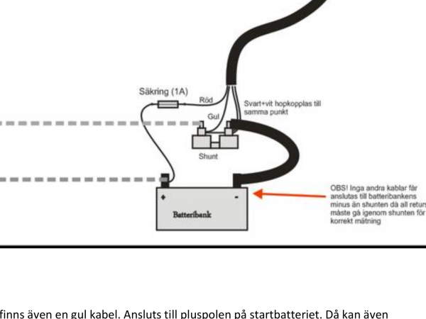

När vi böt HB och flyttade över MB-1 till nya bilen så började MB-1 visar urladdning när batteriet laddas och när batteriet urladdas visar den att den laddar vet någon vad det kan bero på?

Sacce, jag kom på att du lika gärna kan behålla de klena kablarna som de är nu och vända på de grova istället. Det var väl så du gjorde när du tog ut mätaren ur gamla bilen och sen vände den i nya bilen. Dvs gör det som är lättast,
//Göte J
