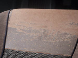

Nött klädsel på förarstol
Jag köpte från Läderspecialisten & fixader mina säten i förra bilen. Jättelätt, bara att rengöra & sedan stryka på färgen med en svamp (flera ggr med tork emellan tills slitaget var borta. För att få rätt färg åkte jag till en färghandel som hjälpte mig att skanna ett oskadat ställe av skinnklädseln. Färgkoden jag fick lämnade jag till Läderspecialisten som tog fram rätt kulör. Inte speciellt dyrt, jag betalade 379:- för 200ml. Kontaktar man firman & talar om hur stor yta det gäller så talar dom om vad som går åt. Minsta förpackningen är 60ml för 189:-. Mycket enkelt & ett väldigt bra resultat.
Så här fixar man till den slitna sätesytan. Läderexpertens färg innehåller allt som behövs såsom uv-skydd & härdning av ytan. När jag ändå var på gång så fortsatte jag med att ta alla ytor på stolarna, dom blev som nya.

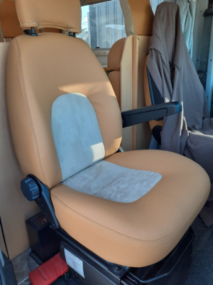

Mitt tips om du ska klä om, så kontakta Leo på Kanoun i Köping, dom gör ett suveränt jobb till rätt pris.
Gå in på deras hemsida och kolla så får du se, dom klädde om min husbil förra året, ett riktigt proffsjobb.
Du kan se min bil via facebook från deras hemsida, det är en Rolle Team. Bifogar en bild på en av stolarna det finns flera bilder..
