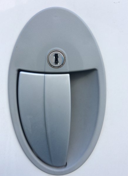

Har bekanta som åker Spanska kusten i lånad husbil (inte min ;) ), de är strax S om Barcelona just nu. De får inte in nyckeln i bodelslåset, dom har skickat foto t mig o det ser lite demolerat ut o jag tror nån försökt göra inbrott. Hartaldörr. Nån som kan tipsa om/har erfarenhet från en bra husbils"verkstad" bodelen alltså, som kan byta lås alt sätta dit ett yttre vridbart lås. Tydl går dörren att låsa innefrån, men de vill gärna kunna gå ut o låsa den fr utsidan då de sätter spännband mell.hyttdörrarna. Nånstans längs vägen ner... dom vill helst inte vända och åka in i Barcelona.

Tusen tack för tipsen! Har vidarebefordrat till de tacksamma förstagångsåkarna. Skulle tro tjuvarna använt skruvmejsel. Funderade på om de skulle kunna byta låscylindern m ett av garagelåsen, då de dörrarna har två lås vardera.
Här är fotot jag fick av dem. Innanför nyckelhålet är det söndervridet så nyckeln går inte in.
Rätt uselt egentligen att bodelsdörrens lås är så usla på en dyr husbil, har likadant lås själv på min. Som tur var hade jag tipsat dem om att säkra bodörren innefrån på natten, så buset lyckades bara få upp dörren 1/2cm, sen tog det stopp.

Så det var en vellykket døråpning, men ekstra sikring stoppet kjeltringen. Men nå er låsskivene blokkert så det blir enkelt å trekke ut cylinderen med spesialnøkkel og sette inn en ny.
