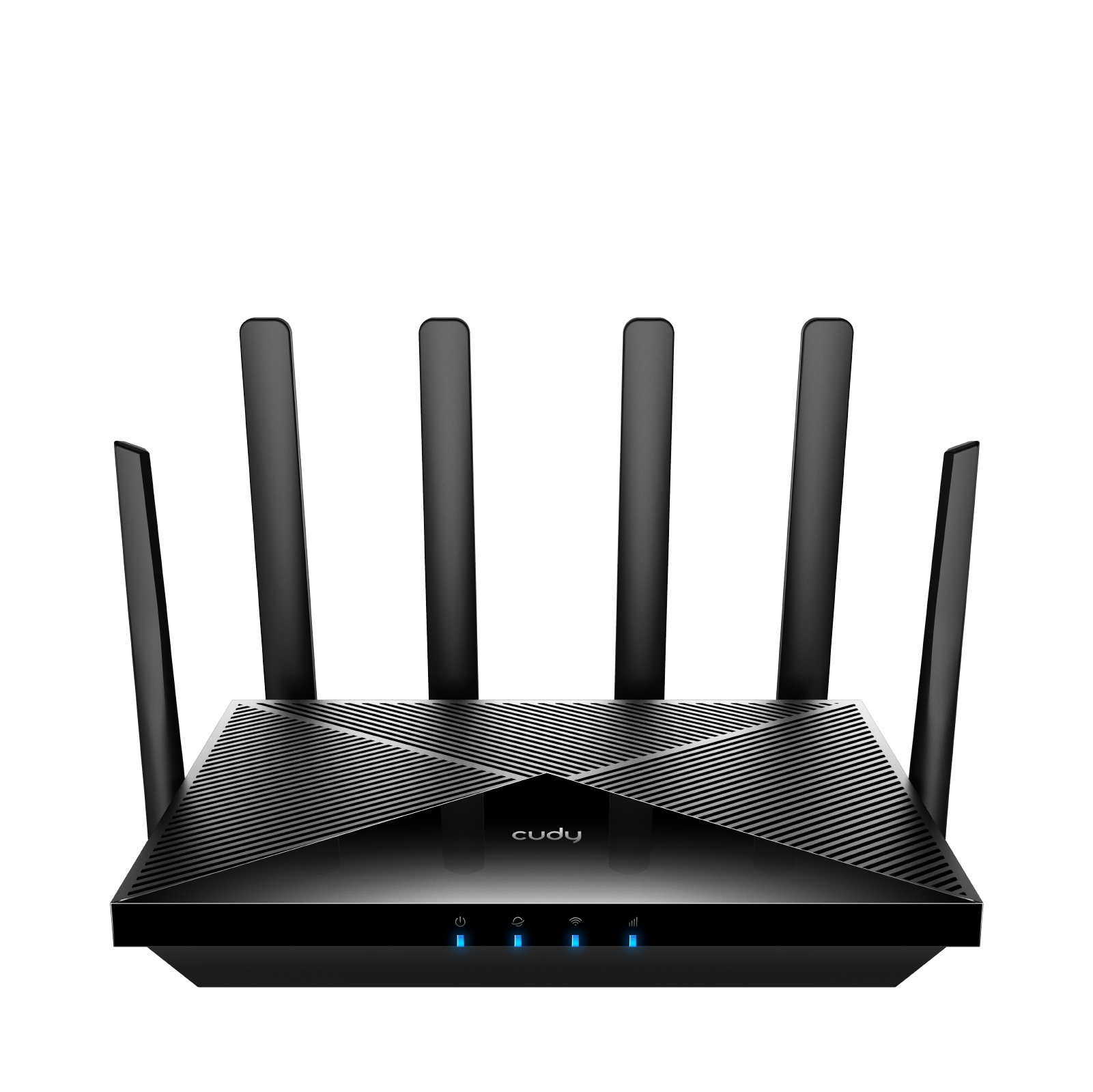

Funderar på om det är dags att köra 5G i husbilen och Cudy P5 router verkar intressant och finns för dryga 3000:- på Amazon.
Vet att många kör Teltonika och jag har själv en 4G i husbilen nu men jag tycker RUTX50 är lite dyr och börjar bli till åren.
Jag använder Zerotier mellan hemmet och husbilen så det är ett krav som bara Teltonika och Cudy P5 har klarat som jag hittat men jag kan ju givetvis ha missat någon annan.
Någon som testat Cudy P5 router hemma eller i husbilen eller vet någon annan prisvärd 5G router som klarar Zerotier eller ev. Tailscale?

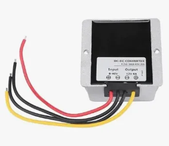

Riktigt intressant router. Letar också efter en någorlunda rimligt prissatt 5g modell som funkar på 12 volt.
Nu har vi ju ofta 12-14,7 volt i våra fordon. Funkar detta för elektroniken ?

Ja den är ju tänkbar och eftersom den kör OpenWRT så fungerar ju Zerotier också.

Hejsan, tänkte bara på din fråga om spänning i en husbil som skiftar.
Det är inte svårt alls att få stabil spänning till "hemmasaker" som drivs av en 12V trafo från 230V hemma och som det är säkrast att mata med just 12V även om de kanske skulle klara viss differens i spänningen vid batteridrift.
Man kan sätta dit en spänningsbegränsare som begränsar spänningen till max 12V helt enkelt.
Men ännu bättre är kanske att sätta dit en spänningsregulator 12V som både håller ner spänningen till 12V när batterierna ligger högre , men även håller upp spänningen till 12V om batterierna ligger lägre, även om det inte är så troligt i en husbil, men....
Typ en sådan här som ger DC 12V och max. 6A ut om den får mellan 8V till 40V in från bobatterierna.
Den här räcker till mer än router'n med sina 6A, men det finns mindre också. Det gör inget om den klarar mer än man behöver, och kostar bara några hundralappar. Finns kanske enklast på Amazon m.fl.

Jo absolut, jag har installerat en sådan vid ett tillfälle. När jag satte ett lite billigare larm som var avsedd för hemmabruk med adapter för 230volt. Men som fick 12v från adaptern. Tillverkaren skickade med en strömbegränsare, typ den du hänvisar till.
Men detta var 2010. Så man känner lite att det borde ha hänt lite på 15år. Tekniken i ett så pass dyrt modem borde kunna fungera med 14,7 volt in i perioder.
Så man borde ställa frågan till tillverkaren, om det skulle kunna fungera i en husbil.
Mvh Per

Ja absolut kan man fråga tillverkaren om de kan lokaliseras och kan engelska... För att fråga i affären brukar vara nitlott och de svarar nej för säkerhets skull. Men man får nästan utgå från andra hållet, om det inte uttryckligen står att saken tål mer än 12V, eller att det finns en extra batterikabel med eller kan köpas som extra tillbehör så fattas det troligen skydd inne i saken för överspänning.
Det är nog trots det är våran värld med husbilar, inte så många av tillverkade elektroniksaker som är meningen att de skall drivas av batterispänning uppåt 15V ibland, man får nog vara glad att de går på 12V så man kan använda dem med en liten extrabox.
Laptoppar har ju länge använt hur många olika voltspänningar som helst som krånglat till det och funkat bättre med en fin inverter med fin växelström till originaltrafon/laddaren många gånger i stället för att trissa upp batterispänningen till området runt 20V.
Nu har de ju börjat att driva laptopparna med USB-C men då måste man skaffa en12V till USB-C som klarar minst 65W, helst ännu mer, ut ur ett av uttagen och inte sammanlagt ur ex. tre uttag som de lockar/bluffar till köp med ibland.
Det är tungt att skapa hemmamiljö i husbilen till alla prylar man även "behöver" i husbilen nu för tiden :msn_tongue:.
