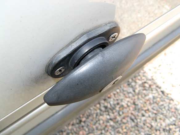

Finns här någon som kan hjälpa mig med mina 2 lås till yttersidoluckorna?
Dom är ytterst svåra låsa. Inte att vrida om nyckeln utan att få "regeln" att hålla in vredet och luckan låst.
Vad göra?
Tips om andra låsmodeller.

När min Hymer var ny fick de justera flera av "spärrstängerna" mot infästningarna. De gjorde bland annat spetsarna rundare med hjälp av en fil. Annars är det väl egentligen bara att man trycker in luckan ordentligt, håller handtaget vertikalt, trycker in det mot luckan och vrider det till ett horisontellt läge. Jag har också alltid låst låset med nyckeln innan jag vrider handtaget. Nyckelhålet är alltså inte i det läge som du har på bilden utan horisontellt.

Hvis håndtaket ikke er låst med nøkkel før det trykkes inn så låser ikke denne typen normalt. Dette er helt naturlig i og med at låsen fester håndtaket i inntrykkt stilling og at håndtaket spretter ut når det låses opp.
Har samme lås på luken til gasol kassen i Flair - der er det umulig å trykke inn håndtaket og så låse, KLåser jeg håndtaket først så klikker det i lås når jeg trykker det inn.

I vår bil har det hänt att grejer i förvaringsutrymmet innanför luckan har ramlat fram och hindrar den plåtbit som skall kunna vridas 180 grader då man öppnar med nyckeln. Har monterat vinkeljärn som skyddar och stoppar saker från att ramla fram. Vinkeljärn = de galvaniserade järn som man kan köpa på byggvaruhus ca 4 + 4 cm i 90 graders böj. Limmade dom med Casco Super Fix (PL 400 går också bra) och lät dom härda i 2 dygn. Låsen har sedan fungerat lätt och bra. Hälsningar Hasse

Jag vill tacka alla som tagit sig tid att svara. Underbart att ni finns.
Nu har jag lärt mig och låsningen fungerar perfekt.
Förut gjorde jag som det står i instruktionsboken.
Tack igen
