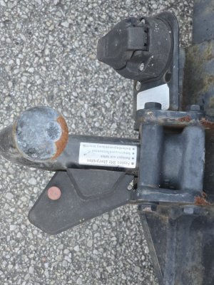

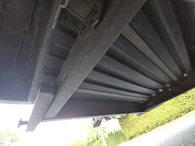

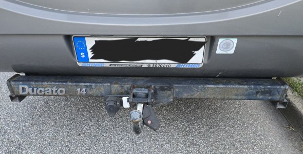

Hej alla!
Vi har en Hymer B584 från 2000 (tysk import 2018 på Fiat Ducato 14-chassi), och jag försöker minska totalvikten för att få mer lastvikt marginal. Under bakänden sitter en ganska kraftig dragkroksbalk, som ser ut att vara bultad fast – inte svetsad i ramen – och har en avtagbar dragkrok. Jag bifogar bild nedan.
Frågor:
1. Känner någon igen denna typ av balk/konstruktion? Ser det ut att vara original från Hymer eller kan det vara en eftermonterad dragkrok anordning?
2. Tror ni att man kan demontera hela balken, inklusive kroken, utan att påverka ramens hållfasthet?
3. Om jag tar bort hela konstruktionen – kan man vid nästa besiktning få den struken från registreringsbeviset? (Nu står: "D.11: Koppling typ: Demonterbar kula".)
Jag försöker spara vikt och funderar om detta kan ge 40–60 kg besparing, eventuellt mer beroende på förstärkningar.
Alla tips och erfarenheter är mycket välkomna – särskilt om någon själv har plockat bort liknande balk eller lyckats få kopplingen borttagen från pappren.
Tack på förhand!
Leo

Nere vid elkopplingen syns en Al-Ko skylt. Det finns förmodligen även ett nummer. Med lite tur bör du kunna googla dig fram till en monteringsanvisning.

Tack för snabba svar!
Jag hittade en verkstad som plockade ner hela dragkroksbalken på 10 minuter – den satt med bara fyra bultar. Den vägde säkert 35–40 kg, så det känns skönt med extra lastvikt. Elkabeln skruvades fast på insidan av chassit för framtida bruk.
Tack igen för hjälpen!
