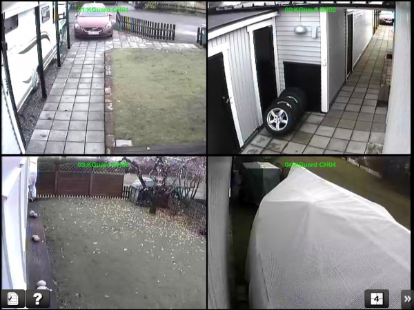

Har en K Guard anläggning jag köpte på Kjell o Comp för kanske fyra år sedan. Köpte med fyra IRseende kameror och en hårddisk som klara ca30 dagars inspelning kontinuerligt på högsta upplösningen. Ville inte pruta på kabeldragning och har inte ångrat det. Fungerar klockrent.
Provade i våras o köpte två MyDlink trådlösa. Ja vad ska man säga, en gav jag bort direkt. Dom fungerar hjälpligt men kan inte mäta sig med kabelburen anläggning. Har man mailfunktionen inkopplad så har man göra att rensa inkorgen.
