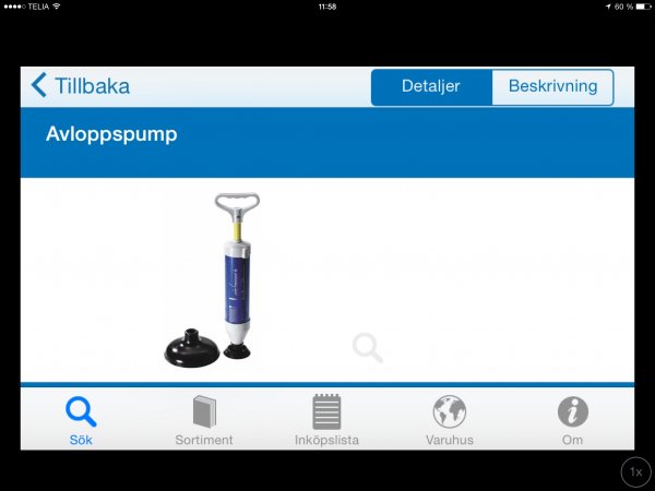

Själv använder jag denna från Biltema. Fyller den med vatten och sprutar ca hälften i vasken och gör en snabb sugrörelse och pressar ner resten. Funkar kanon och till en ringa peng.:):)
    177,5 KB · Visningar: 20
