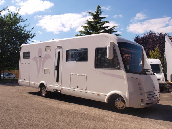

En kille ska se bilen på måndag och kolla allt inklusive lastvikten. Bilen är besiktigad för en vecka sedan så det finns färsk information
Vi kom överrens om 100.000 Euro. Tror det är bra då den är från 2010. Framförallt tror jag att planlösningen och kvaliteten passar oss väldigt bra.:spinny: Hoppas att köpet och leveransen är genomförd om några veckor så vi kan ha glädje av den i vinter. I maj flyttar vi ombord på vår båt och ställer undan husbilen.
