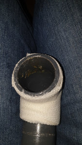

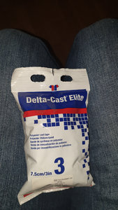

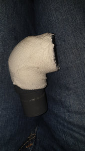

Ett rör på avtappningen, till gråvattentanken, sprack på sista resan. Ingen jättekatastrof just där och då, men vi kunde varit på långtur och då behöver man kunna tömma oftare. Hade inga reservdelar, men kontaktlim och plastgips. lagade kröken och efter två timmars härdning (limmet behövde längre tid än gipset), så var den minst lika bra som ny.

Alla tips mottages tacksamt, ska prova dom när min "provisoriska" lösning inte håller längre. Fördelen med plastgips är att det, både klistrar och är hårt, så det ändrar sig inte när det är fixerat. Men jag borde beställa kröken innan den här går sönder igen, ska bara....
