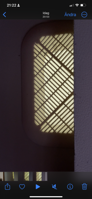

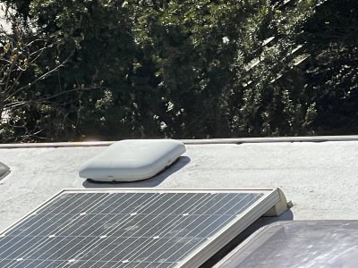

Vad kan denna vita låda tänkas vara?
Ca 30x30cm
Ej takantenn.
Ej inkopplad med solpanel.
Ej köksfläkt.
Ej ventilation.

Det finns alltså inget på insidan vid denna ventil(?) ?
Har det inte varit något annat där som man tagit bort?.
Går det inte att ta av hatten och titta?
Bilmodell och årsmodell?

Verkar ovanligt stor men jag har sett en husbil för uthyrning med liknade låda som innehöll en spårsändare så firman kunde följa husbilen ifall den skulle bli stulen.

For mig ligner det en tvangsudluftning, eventuelt i forbindelse med et ovenlys i bad eller toilet?

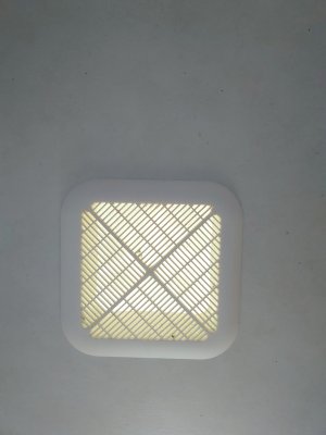

På vår bil , Hymer TS 674 CL från 2012 sitter det två likadana på taket. En ovanför toan och en ovanför skåpet över spisen. I båda fallen sitter det ett galler på insidan, och det är öppet igenom taket, bilden visar gallret på toan. Gallret i skåpet ser likadant ut. Jag bedömer att det är tvångsventilationen.

Rätt, ventilation som man Inte kan stänga.
Men det satt långt inne i skåpet, helt omöjligt att se utan att skicka in kameran.
Däremot kan man stänga skåpet, och därmed sätts ventilationen ur spel.
