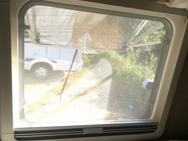

Fyra veckor med familjen i husbil (Hymer B 678) och saker börja rasa/gå sönder. Myggnätskassetten vid barnets säng gick sönder. När jag skulle dra ner ramen så fick jag nedre aluminium liste i handen och myggnätet åkte upp i kassetten. Drog ner myggnätet och fäste det i aluminiumlisten så som det det ut på de andra fönstren. Problemet: Myggnätet är inte lika spänt som de andra näten i husbilen. Hur kan man spänna myggnätet i kassetten. Se bild på typen av myggkassett som det gäller

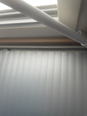

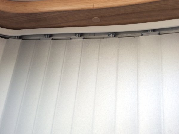

Sedan så kärvade jalusidörren till duschen och jag såg att vissa av ”plupparna” hade hoppat ur det övre spåret som de ska på i. Någon som har erfarenhet av att lagga detta. Man vågar ju liksom inte ta i och bryta och bända i husbilen. Se bild.

Jag ser inte riktigt om du har samma typ av myggnät som vi... men i våra fönster går själva myggnätsdelen att pilla loss. På sidan av rullen finns en ”skruv”, eller en rund plastbit med ett spår i, som man kan vrida på så att nätet spänns.
Ser ju ut som "pluppen" som hoppat ut är hel och i oskadat skick. Det betyder ju i så fall att T-spåret den skall löpa i är för brett någonstans. Om du hittar det stället går det kanske att böja in (trycka ihop) spåret en aning. Är det gjort I plat borde det vara en baggis att fixa. En träbit alt. gummi/plasthammare (som inte skadar ytan på T-spåret) och en vanlig hammare som man knacker lite försiktigt med (på träbiten/plast/hummihammaren). Eller om man rent utav kommer åt att klämma ihop T-spåret med en pollygrip (skydda lacken på T-spåret med något bara).

Tack Niklas. Ska försiktigt pröva denna metod för någonstans har den ju hoppat ur.
Har samme type sjalusi på toalettet i bobilen.
Der hadde også ett ledd hoppet ut av t-sporet laget av plast.
Tok en passende trebit og stakk opp i t-sporet, vridde litt på den og utvidet det akkurat nok til at jeg fikk trykt "pluppen" på plass.
Fixade flår till felet med myggnätet genom att montera bort ramen, spänna fjädern med hjälp av skruven uppe i högra hörnet av kassetten. Tack för hjälpen här på detta fantastiska forum. Ska under veckan försöka mig på att laga duschdörren.
